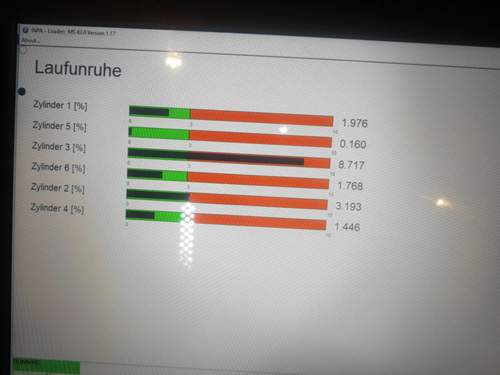

Gestern hatte ich die Kerze + Zündkerzenstecker vom 3 Zylinder mit dem vom 5 Zylinder getauscht, Fehler ist nicht mitgewandert, bleibt bestehen.
Also Fehler Verbrennungsaussetzer 3 Zylinder.
Das komische ist, wenn ich nach dem Fehler mal im Netz suche, gibt es dafür auch ganz andere Ursachen, aber naja.
Per INPA die Laufunruhe angeguckt, bei Zylinder 3 sieht man den großen Unterschied.
Könnte das schon ein Indiz sein?

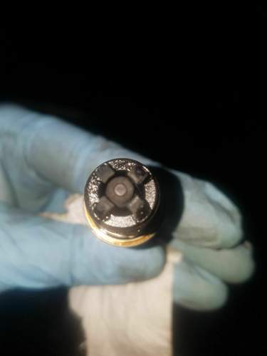

Der Öldeckel sieht mal gar nicht gut aus. Verbrennungsaussetzer kann mehrere Ursachen haben. Mach ZK Test und Du bist schlauer.
Bei dem was bisher gesagt und gezeigt wurde, braucht man keinen CO2 Test mehr. Egal, was er auch tut, damit der Motor wieder läuft, muss der Kopf eh ab. Egal ob nun die Ventilsitze verbrannt sind oder eben die ZKD durch ist. Der Kopf muss einmal ab! Sorry!!
