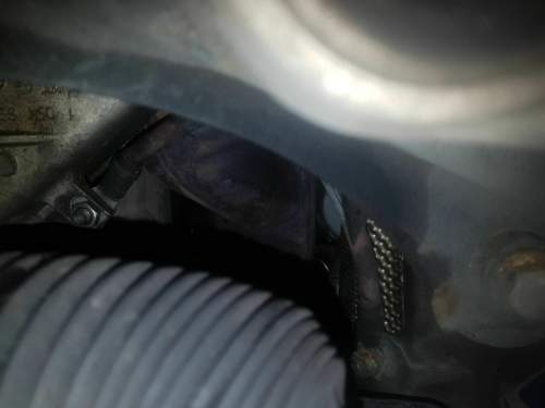

Ich habe nur noch den Fehler drin:
Lambdasondenheizung nach Kat 2
Ich hatte die Stecker der Nachkatsonden mal untereinander getauscht, Fehler ging mit!
D.h. im Fehlerspeicher stand zuvor Lambdasondenheizung nach Kat 1 drin.
Muss also an der einen Sonde liegen, ist der Austausch ohne Bühne und Grube machbar? Würde es mit dem Wagenheber probieren, sofern es überhaupt gehen sollte, wie ist eure Einschätzung?
Im TIS steht noch:
Hinweis:
Die Lambda-Monitorsonden für Zylinder 1 bis 3 und 4 bis 6 an der Steckverbindung zum Kabelbaum nicht vertauschen.
Steckverbindungen kennzeichnen.
--> Wir haben davor die Steckverbindungen nicht gekennzeichnet! Wenn die jetzt untereinander vertauscht werden (da die gleiche Steckverbindungen haben), was genau kann passieren?
Und zu guter Letzt, ab und zu mache ich mir doch schon Gedanken über die ED, vor allem vom 3. Zylinder.
Aber da ich etwa 1000 Km bisher gefahren bin, kann man das „eigentlich“ ausschließen, oder? Ich meine, das hätte sich doch bis jetzt ganz sicher bemerkbar machen müssen?
Um die Nachkat Lambdas zu tauschen muss unten die Aluversteifung ab. Dann kommt man eventuell an die Sonden auch ohne Grube dran. Lustig wird daß bestimmt aber nicht.
Und wenn die Stecker vertauscht werden, dann versucht der Motor halt bei Problemen die eigentlich Bank 2 betreffen, Bank 1 nachzuregeln (und umgekehrt). Dementsprechend kann sich dass in einem sehr schlechten Motorlauf bemerkbar machen.

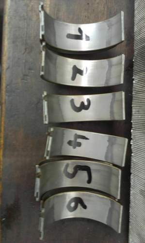

Hallo Leute,
nun reaktiviere ich diesen Thread, weil wie viele mitbekommen haben, der gekaufte Motor nach knapp über 1000 Km kaputt gegangen ist.
Inzwischen habe ich genau den gleichen Wagen aus GB geholt, dessen Motor ich bisher 1200 Km gefahren bin und guter dinge bin in hinsichtlich auf den Motor.
ich wollte diese Woche die benötigten Teile bestellen, um nächste Woche den Motorwechsel in Auftrag zu geben, werde auch ganze Zeit dabei sein.
Viele Teile hatte ich schon neu gekauft, demnach denke ich nicht, die vielen Teile wieder neu zu kaufen, zumal die Teile seit knapp über 1000 Km verbaut sind in dem "kaputten Motor".
Ich meine sowas wie die VDD, Zündkerzen + Zündsulen, Ölwannendichtung, Ölfiltergehäusedichtung, ASB-Dichtung, Auspuffdichtung, Kupplung, KW Simmering zum Getriebe, KW-Sensor, NW-Sensoren und vieles mehr..
Wie denkt ihr über die Lagerschalen?
Ein guter Kollege, der sich gut mit Bmw's auskennt meinte, lieber die jetzigen drinnen lassen, nicht das durch den vermeintlichen Wechsel doch was größeres passiert.
Bei mir waren die 260k drinnen die Lagerschalen und sahen top aus!
Was sollte ich mit wechseln? Mir fällt spontan nur das ein:
Meine Kaufliste stand jetzt:

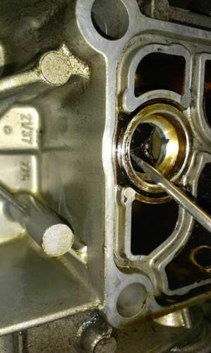

Kontrolliere bei dem Motor aus England das Rückschlagventil im Ölfiltergehäuse. Die Pleullagerschalen leiden größtenteils, weil das Rückschlagventil defekt ist und beim Kaltstart erstmal Luft durch die Lager gedrückt werden muß.......
Meine sahen nach 204tkm komplett abgenutzt aus, weil mein Rückschlagventil defekt war.......
Ich wollte eigentlich mein Ölfiltergehäuse übernehmen, das Teil funktioniert.
Beim Engländer ist hinsichtlich Ölleuten auch nichts auffällig, zum Beispiel beim starten des Motors, Anzeigen gehen ganz schnell aus, keine rote Ölleuchte.

Ich bin mir so unsicher, viele sagen wenn der Motor so schon ausgebaut wird, du die Ölwannendichtung auch machen willst (von meinem Wagen übernehmen), dann mach die Schalen mit.
Ich habe aber ehrlich gesagt schon Angst, nicht das ist diesen Motor dadurch kaputt mache oder durch falschen Einbau.
Welche Schalen hattest du genommen @Stormy78 ?
War der Aus und Einbau einfach?
Ich weiß, dass man darauf achten muss, dass die eine Seite in die Nut muss.
Ich glaube, untere und obere Schalen sind verschieden? Zumindest farblich?
Ich investiere lieber 500 Euro mehr, und habe nun einen funktionstüchtigen Motor, als diese Kohle zu sparen.
Angst habe ich n ticken aber schon, gerade wegen dem letzten Motor.
Die originalen Lagerschalen sind unterschiedliche rot und blau glaube ich......
Ich habe aber die Lagerschalen "Race" von Kolbenschmidt gekauft, die sind oben/unten gleich und haben eine festere Beschichtung für höhere Belastungen.
Ich würde an deiner Stelle, wenn Rückschlagventil in Ordnung und Ölwanne dicht, da nichts auseinander bauen 😉
Meine Pleul hatte ich beim Kaltstart deutlich klappern hören.......
Ich würde auch sagen wenn du mit dem neuen Motor in der Hinsicht keine Probleme hast dann lass die Schalen drin. Vorallem wenn dein Mechaniker in Sachen Pleullager sich nicht 100% sicher ist und da schon bedenken hat die zu wechseln.
Na das wechseln der Lagerschalen ist kein Hexenwerk, habe ich ja auch mit der Unterstützung von Farid hin bekommen, aber ich habe es nur gemacht, weil ich berechtigte Zweifel hatte, mit den alten weiter fahren zu können........
Bedenke auch in GB gibt's ein generelles Tempolimit von etwa 120km/h, da werden die Motoren deutlich weniger belastet wie in Deutschland 😉
Lass die lagerschalen drin.
Gönn dem Motor lieber gutes Öl und kurze Wechselintervalle, ordentlich warm fahren, dann hält der ewig.
