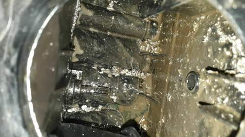

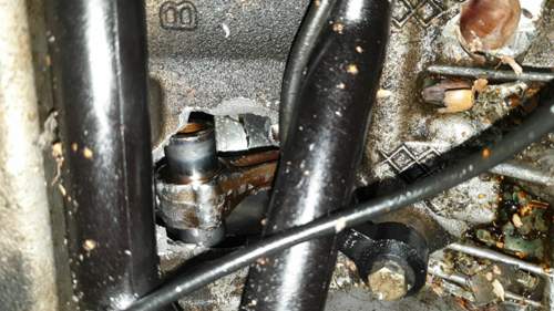

Anbei mal Video plus Bilder, hat jemand sowas schon mal gesehen, zumindest an dieser Stelle ?
Bin mit dem Kärcher, Staubsauger und Druckluft schon dabei, hoffe bekomme alles raus, sonst jemand eine geile Idee, wie die Aluspäne rauskommen?
Welche Teile könnten noch in ähnlichem Zustand sein ?
Disa und DK sind auch in dem Zustand, sonst?
KGE?
Vanos?
https://youtu.be/_jnjMKIzleU
Wer weiß wie es in der Ölwanne aussieht, dauert nicht lange..
Dass passiert gerne mal wenn man einen Kolbenfresser hat. Wobei dass aber beim M54 echt selten ist.
Es hat ja geklackert davor, vll. was mit den Pleuel?

Auf dem ersten Bild heute sehe ich ein Pleul mit Kolbenbolzen, aber der Kolben fehlt irgendwie 😁
@Stormy78 schrieb am 19. Dezember 2019 um 16:42:34 Uhr:
Der Kolben ist an einem besseren Ort 😁

Viel problematischer sind die Aluspäne in der ASB, bik schon Stunden dabei, aber immer wieder kommen kleine Späne zum Vorschein.
Könnten die dem neuen Motor schaden, oder macht dem Motor das nichts aus ?
Könnte auch was in der KGE sein, oder ist das unwahrscheinlich?
Um so weniger Späne, umso besser, garkeine Späne sind das Optimum 😉
Mach die Brücke sauber oder Kauf die nochmal sonst machst du das gleiche in 3 Monaten nochma!
