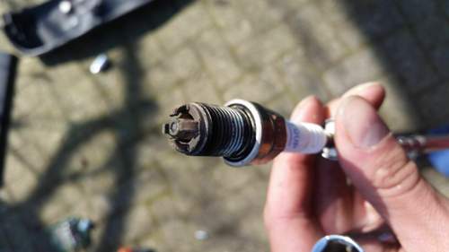

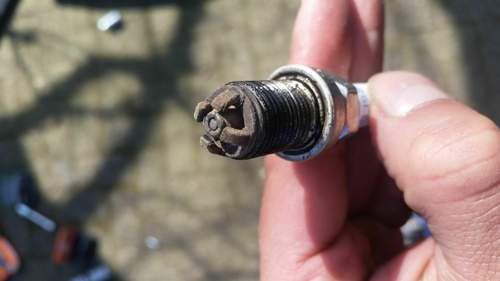

Ich war heute beim Gasfritzen, der hat sich die Lambda Werte angeguckt und danach die Paramter, der Motor soll wohl sehr gut und ohne Probleme laufen.
War alles im Soll, absolut keine Auffälligkeiten.
Er meinte, könnte sein das der 3 Zylinder falsch Luft bekommen hat.
Außerdem fragte er nach den Kerzen, hatte ihm ein Bild von vor ca 2 Jahren gezeigt, als ich die Kerzen mal getauscht hatte nach 8 Jahren, kp wann der Vorbesitzer das mal tat, der sagte die sahen schon schlimm aus, könnte auch durch die Verbrennung kommen , dass es quasi schleichend war.
Wegen den Injektoren ausbauen und zu Prins schicken , so könnte man die richtig auf Funktion testen.
Bei mir im Fehlerspeicher zeigt der Bank 2 Lamda , könnte von vertauschten Kabeln wohl kommen.
Außerdem zeigt der Speicher auf allen Zylinder als Fehler die Zündung an?
Worauf bezieht sich das wohl?
Er meinte die Zündspulen?
Anbei die Bilder von dem damaligen Kerzen.

Die Kerzen waren außerdem schon weißlich, ob die Mischung Mischung nicht Ok ist?
Weiße Zündkerzen deutet auf ein zu mageres Gemisch hin.......

am 29. März 2019 um 8:30
Wenn die Zspulen kaputt sind, sind die Kerzen schwarz.
Weiß heißt, dass kein Sprit ankommt.
Wenn mehrere Zylinder drin stehen heißt das, dass kein sprit mehr vom Tank ankommt.
