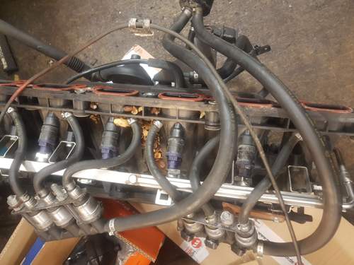

Dürfte ich bitte Bilder von der Ansaugbrücke sehen bezüglich der Gaseinblasnippel? Interessiert mich wo sie gesetzt wurden.
Guten Abend,
vielen Dank, bis jetzt läuft der super, bin froh das er wieder rennt 🙂
Hier mal ein Bild von der ASB, ich glaube hier sieht man es gut, oder?

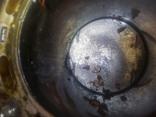

Im Übrigen habe ich heute mal den Kopf demontiert, sehr interessant die Arbeit, Motorinstandsetzer müsste man sein xD
Bilder und Videos folgen, ich kann mir sagen, die Ventile scheinen alle heile zu sein!
Kein Stück fehlt, alle sehen relativ gleich aus.
Bin mal gespannt, worauf ihr den Schaden reduzieren könnt, sieht nach einem Kolbenfresser aus , würde ich als Laie mal behaupten.

Mäuse in der Ansaugbrücke. :-)
Ich bin mir ziemlich Sicher das du an den Ventilen oder Ventilsitze vom 3. Zylinder was finden wirst 😉
Hast du jetzt auch neue gasinjektoren verbaut?

nein, die Gasinjektoren habe ich so gelassen, Auto läuft soweit.
Sooo, nun ein paar Bilder und Videos vom ZK und Motorblock.

Hier der ZK plus Motor:
https://youtu.be/w4NnhAx9Al0
+2
Sieht aus als wäre ein Fremdkörper in den Zylinder gekommen.
