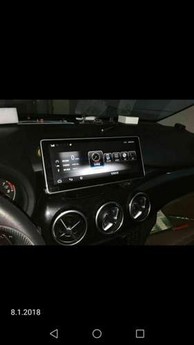

http://fedju.shop/displays-anzeigen/18-Display-NTG4-A-GLA-CLA.html
Das gibt es für jede A-Klasse,auch NTG 5
hab das drin bei mir
Ich bekomme diese Woche auch noch das Apple CarPlay Modul dafür
Achso habe aber eine v klasse
Das passt auch in die V-Klasse
D0920c70-ddf1-4100-8941-6a0bb58b6945
Sicher? Steht nicht dran
Wenn es so ist... kauf ich das Teil umgehend
Ich kenn den Verkäufer persönlich
Er hat mir das Bild geschickt
Ok. Das Bild ist aber keine v klasse.
Wie hoch ist der montageaufwand und wie stark muss ich in die Bordelektronik eingreifen? Problem ist meine v klasse ist ein leasingfahrzeug
Alles von MB wird übernommen
Bordelektronik wird nicht verändert
Montageaufwand beim A ca 1 Stunde wird da auch kaum anders sein beim V
Rückrüstung ist somit kein Problem
Super
aus welchem Modell ist das letzte Foto mit dem breiten Display?
Das ist aus einer B- Klasse
...Danke!.. dann scheint es wohl für die B-Klasse einen Adapter zu geben, oder jemand hat sich selber einen Adapter gebaut...
Nein das Display gibt es passend für viele Modelle
Adapter ist nicht nötig
Passt alles original
