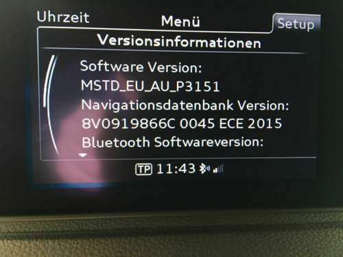

Hab dazu mal ne Frage......
Meiner ist Modelljahr 2015, Ez. 03.14. Ich war heute beim Händler, weil bei Lauter basslastiger Musik die Latstärke, wie hier beschrieben, schwankt. Der Freundliche hat im Pc gesucht, dort gab es auch die Meldung mit der schwankenden Lautstärke, dort war aber vermerkt........gilt nur für Mj bis 2013.
Hat denn jemand hier ein Software update bekommen dessen Kfz nach Mj 2013 ist??

Meines Wissens war das Update ursprünglich nur für MJ 2013.
Unseren A3 haben wir im Oktober 2014 abgeholt, und er hatte das gleiche Problem.
Anfang 2015 bekam er dann das Update von Audi (kostenlos! Es war dann wohl für die 2014er auch frei gegeben)
Seit dem Update ist alles schick (zumindest was den Sound angeht) und alle Codierung sind erhalten geblieben.

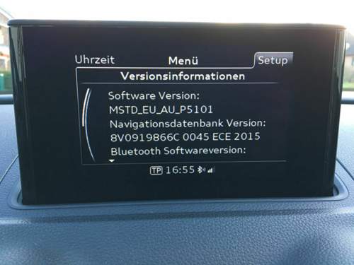

kurzes Update: Das Update für das große MMI wurde auf Q2/2016 verschoben. Anscheinend sind wohl auch mehr große MMI´s betroffen als 3 Stück. Das Ganze beginnt wirklich zu nerven... Fahre jetzt seit 7 Monaten mit einem gestörten Radio durch die Republik, zumal das MMI auch andere Aussetzer und Abbrüche hat (Keine Verbindung zu Telefon, hängt sich im laufenden Betrieb auf).
Laut meinem freundlichen kann ich nichts anderes tun als warten. Von Audi hätte ich was nderes erwartet.
Beste Grüße
So, hab meinen aus der Inspektion zurück, hab bei der Abgabe gestern das Tonschwanken nochmal bemängelt und sie wollten es überprüfen. Es wurde das Update aufgespielt. Es gibt zur TPI noch eine Ergänzung die zumindest zu meinem Auto passte. Der Klang und auch die Lautstärke sind deutlich besser.
