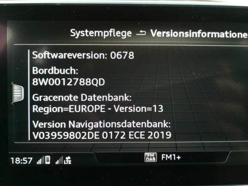

Mein Audi war am 13. März in der Audi Garage im Service. Damals war die Aussage, dass es kein Firmware Update für mein Fahrzeug gäbe. Falls danach ein Update herausgekommen ist, muss ich wohl nochmals in die Audi Garage.Aber bevor ich mit dem Fahrzeug in der Audi Garage auftauche möchte ich noch schnell die Firmwareversion vergleichen.
Welche Version hat die Firmware?
Seit wann gibt es die neue Firmware?Danke nochmals und Gruss
ENG Menü und daraus die Version posten
linke wippe nach oben -rechte nach unten
beide gedrückt halten bis du im roten menü bist
Softwareversion 0678

Hab mal Fotos gemacht Systeminfo, reicht das?
@moaebi schrieb am 2. September 2020 um 14:36:31 Uhr:
@spuerer schrieb am 1. September 2020 um 10:38:12 Uhr:
das hängt vom Modelljahr/Teilenr von deiner MMI Einheit ab.
So einfach ist es auch nicht für den Servicetechniker bei Audi herauszufinden, ob es ein Update dafür gibt oder nicht. Das muss er nämlich erst aufwendig in seinem System suchen bezogen auf ein Problem. Nur bei Aktionen/Rückrufen wird es ihm direkt angezeigt.
Da bist du hier im Forum somit besser aufgehoben, Systeminfo/Teilenr musst du aber trotzdem posten um eine klare Aussage zu bekommen! Siehe im MMI unter Systeminfo...Hab mal Fotos gemacht Systeminfo, reicht das?
ja, dafür gibt es ein Update auf Version 1438.

War mit dem Fahrzeug beim Audi Partner.
Update für Gateway Interface wurde installiert. Seit dem ist es ganz aus mit Android Auto.
Android Auto auf meinem Smartphone deinstalliert und wollte es wieder installieren, geht aber nicht mehr. Bei Android Auto steht nur, das ich aktualisieren könne, sonst nichts, also aktualisiert und wieder ans Fahrzeug angeschlossen, geht nicht mehr. Die Android Auto App ist auf meinem Smartphone noch nicht einmal auffindbar, aber installiert soll es sein.
Habe vom Audi Partner einen Link zur Liste der geprüften Geräte erhalten die mit meinem Fahrzeug funktionieren sollen. Leider ist mein Smartphone (Huawei Mate 10 Pro) nicht dabei. Es sind nur 12 Geräte von Huawei kompatibel, darunter auch das Huawei Mate 30 Pro.
Smartphone Samsung S8+ angeschlossen. Im ersten Moment scheint es zu funktionieren, teste es aber noch einige Zeit durch bevor ich mehr sagen kann.
Sieht so aus als müsste ich vermutlich ein neues Smartphone kaufen.
Bei Android 10 ist Android Auto nativ vorhanden und hat keine extra App mehr. Die Einstellungen sind über die Android Einstellungen im Handy zu finden.
Falls man Android Auto für Handy haben will, muss man die extra installieren --> https://play.google.com/.../details?...
So das Update auf Version 1438 wurde jetzt gemacht. Mein Huawei Mate 10 Pro will oder darf jetzt definitiv nicht mehr mit dem MMI kommunizieren. Das Samsung Galaxy S8+, dass ich vorübergehend habe funktioniert einwandfrei mit dem MMI.
Obwohl mein Huawei mit dem Pioneer-Gerät in meinem alten Audi einwandfrei funktioniert, muss ich wohl ein neues Smartphone kaufen, dass jetzt auch mit meinem neuen Audi und dem MMI funktioniert.
Verstehe zwar nicht warum das so ist, aber es ist nun halt so.
Fazit: Bevor man ein neues Auto kauft, darauf achten, dass es mit deinem aktuellen Smartphone funktionieren will oder nicht und dann entweder ein anderes Auto oder ein anderes Smartphone kaufen.
