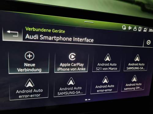

Wenn ich das Fahrzeug mit meinem Smartphone verbinde zeigt es mir im Menü des Fahrzeug an, dass es mit Android Auto verbunden ist. Soweit alles ok.
Nun mein Problem. Sporadisch, dass können Sekunden oder auch ein paar Minuten sein, verliert das Fahrzeug die Verbindung zum Smartphone. Nach einer Weile verbindet sich das Fahrzeug wieder und dann nach ein paar Sekunden oder manchmal auch Minuten verliert es die Verbindung.
Ich habe mehrere Kabel, unter anderem auch das Originalkabel des Smartphones ausprobiert. Ebenfalls habe ich es mit zwei unterschiedlichen Smartphones ausprobiert. Immer mit dem gleichen Ergebnis.
Ist echt störend, denn ich höre mir auch Hörbücher über diese Schnittstelle an und bei jedem Unterbruch spielt das Hörbuch natürlich über den Smartphone Lautsprecher weiter ab.
Als Amartphone benutze ich ein Huawei Mate 10 Pro. Als zweites Smartphone habe ich ein Huawei Mate 20 Pro getestet. Heute teste ich dann noch ein Huawei Mate 30 Pro.
Hatte Jemand von euch auch solche Probleme? Liegt es eventuell an den internen Kabel zum MMI, ich habe beide USB-Ports in der Telefon Box ausprobiert, es passiert bei beiden. Oder hat das MMI einen Schuss ab?

Ich hole das Thema nochmal hoch, da es sicherlich immer noch einige von euch betrifft. Ich habe inzwischen herausgefunden, dass das Problem der Verbindungsabbrüche mit der Ladesteuerung von Android zusammenhängen müsste, genauer gesagt mit dem Verhalten der Ladesteuerung bei höheren Temperaturen. Jedes Mal, wenn die Abbrüche auftraten, war die Rückseite des Smartphones ziemlich warm. Anscheinend "kappt" die Steuerung den Ladestrom (und auch die Datenverbindung), wenn es dem Smartphone zu warm wird, wodurch das Smartphone Interface die Verbindung zu Android Auto verliert. Man sieht auch auf dem Smartphone, dass es in diesem Moment nicht mehr geladen wird.
Viele berichteten ja auch über vermehrtes Auftreten im Sommer und/ oder beim gleichzeitigen induktiven Laden.
Seit ich das Smartphone in einem Halter direkt vor dem Lüftungsauslass befestige und die Schutzhülle vorher abnehme, ist nämlich Ruhe eingekehrt. Vielleicht klappt das auch bei euch.

Nein. Sollte es zum Abbruch kommen, aktiviere Mal das Display vom Handy.
Geht die Verbindung wieder von alleine, dann hat sich der Bug erwischt.

Habe ebenfalls ein S21 und bekomme seit einigen Tagen keine Verbindung mehr...vorher ebenfalls immer Abstürze, teilweise auch wegen Geräteüberhitzung. Ein altes Galaxy S6 funktioniert, Apple Car Play macht ebenfalls keine Probleme...
das liegt am Android ; ist mal wieder bei den ein "bekanntes" problem
Ok... Heißt ich probiere gar nicht erst weiter und warte das nächste Update ab? Gestern Abend habe ich mal alle Geräte gelöscht (bis auf das iPhone) und nach einem Neustart bzw Reset des MMI sind wieder alle da?

Ich hatte bei meinem S9 auch immer wieder mal Probleme mit Aussetzern. Nach dem ich nun wieder die USB C Buchse bei der Ladeschale nutze sind diese weg. Es könnte sein das es bei mir am Kabel oder an der USB Buchse vorn beim Aschenbecher gelegen hat.

Da tritt der Fehler allerdings nur auf wenn der Akkustand des jeweiligen Handys unter 40 % ist. Hat jemand von euch mal nachgesehen wie hoch der Akkustand ist wenn die Aussetzer sind?
