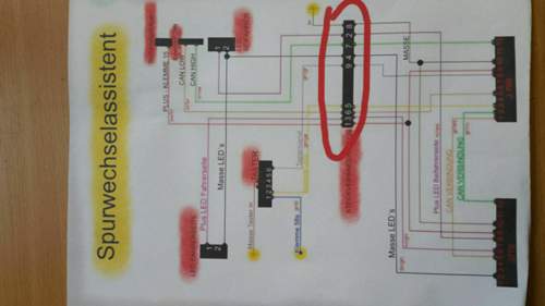

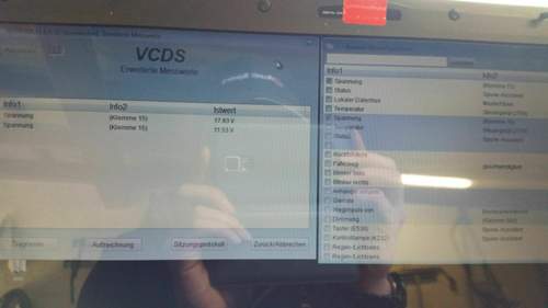

Kann mir jemand bezüglich eines Schaltplans vom side Assist behilflich sein? Habe knapp 18V an klemme15 vom steuergerät j0769 und wollte mal nach der Ursache suchen.
18V kann nicht sein ?!
Doch 😁 17,89V. Deswegen schaltet dieser sich auch ab. Bekommt der "master" seine Spannung vom bordnetzsteuergerät?
Habe diesen Plan im netz gefunden. Kann mir jemand sagen wo diese rot umkreiste steckverbindung sitzt?
Kofferraum rechtes .- Trennstelle innen hinter der Gummitülle
Ah ok. Also hängt der Master direkt auf kl15?
Weil dann frage ich mich, warum da knapp 18V anliegen. Kann man dann von einem defekten Steuergerät ausgehen?
gemessener wert oder nur ausgelesen ?
Nur ausgelesen. Die einparkhilfe sitzt am selben sicherungsträger und funktioniert auch einwandfrei. Von daher bin ich mal davon ausgegangen, dass die Spannung stimmt.
Und mein Multimeter hat den Dienst quittiert. 🙁
der wert wird falsch sein (im stg) echte 18,xxV werden da nicht anliegen
Kann ich mir auch nicht vorstellen. Zumal dann einige andere Systeme auch den Geist aufgegeben hätten. Dann kann es ja eigentlich nur am Steuergerät liegen. Kann man ein anderes plug&play einsetzen? Oder muss noch was gemacht werden (abgesehen vom kalibrieren)?
