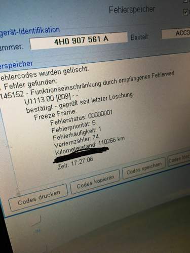

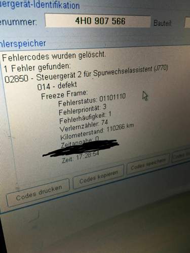

Ich habe folgender Fehler ausgelesen kann mir jemand behilflich sein?!
29032895-9445-4cff-8d88-3e8aac281aa3
5e7d40c1-36d6-4b08-9813-983f34f2e2d2
selbsterklärend
stg austauschen

oder ggf stg hatte ich gerade auch erst bei jemanden; musste den SLAVE in dem Falle wechseln
