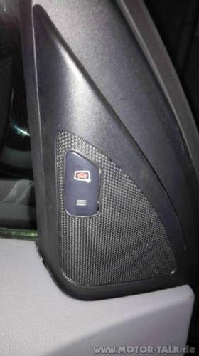

Hallo und Guten Tag,
Bei mir spinnt der Side Assist, es schaltet sich sporadisch aus.
Der Fehler trat ja auch bei voller Fahrt auf. Hat das schon mal jemand gehabt?
Beim Fehlerauslesen heißt es:
1 Fehler gefunden:
02852 – Kontrollleuchte für Spurwechselassistent ( K232)
010 – Unterbrechung / Kurzschluss nach Plus – Sporadisch
Freeze Frame:
Fehlerstatus 00101010
Ich tippe auf defekten Taster, weiß aber nicht, wie man es austauschen kann.
Wer hatte schon den Taster ausgebaut gehabt?
Wäre sehr dankbar für eine kurze Anleitung zum Ausbau.
r.rubens
Img-20151016-142736
TVK demontieren
blende Spiegel Dreieck demontieren
Taste rausclipsen
ist nicht das erste mal das der Taster kaputt geht
Hallo Scotty18
Danke für den Tipp.
Ich habe noch ne Frage: wo kann ich die Teilenummer vom dem Taster einsehen außer direkt am Taster?
Andernfalls musste ich wie oben beschrieben die Türverkleidung und die Blende erst demontieren um die Teilenummer einzusehen.
Und wenn ich die richtige Nummer habe, erst dann kann ich auch bestellen.
im teilekatalog bei audi
ich meine der taster wurde mal ersetzt gegen eine neue version; bei audi kann man aber eh nur die neue version bestellen
Alles klar, danke dir
