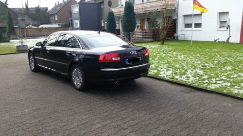

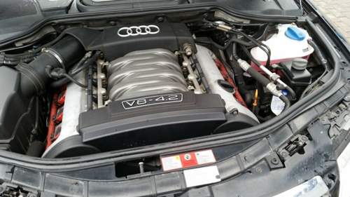

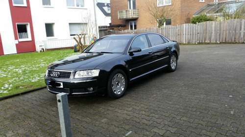

ich stand ja vor der gleichen wahl erst S6 oderdoch nen a6 2.7T und dann fiel mir der A8 4E ins auge...
Preislich hab ich für meinen jezze knapp 11000€ bezahlt als Langversion Bauhjahr 2005 und 4.2er Motor und knapp 110000km gelaufen...
Das Auto ist einfach im gegensatz zum 4B das viel modernere Auto und hat trotz seines hohen gewichts durch das modernere getriebe ein besseres Beschleunigungsverhalten und etwas mehr spritspar potenzial.

Ist halt kein Avant und das Luftfahrwerk _kann_ massiv ins Geld gehen
