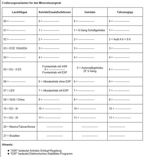

Ich habe ein Problem wobei mir hoffentlich geholfen werden kann, und zwar habe ich meinen Audi a6 4b 4,2 Automatik auf Schalter umgebaut, jedoch fehlt mir das Handschalter Steuergerät von dem S6, meine Frage dazu wäre jetzt ob hier einer einen S6 4b handschalter fährt, und mir gegen einen kleinen Obolus ein Foto von dem Steuergerät schicken kann mit Nummern drauf, damit ich meins um codieren kann.

Ein Schaltgetriebe braucht und hat kein Steuergerät nur bei Automatikgetiebe wird ein Steuergerät benötigt.
Das ist so nicht ganz richtig.
Klar, es gibt kein extra Steuergerät für ein Schaltgetriebe, aber man muss dem Motorsteuergerät "erklären" dass kein Automatikgetriebe mehr vorhanden ist.
Soweit ich mich erinnere konnte man das beim VFL einfach umprogrammieren. Aber beim FL war der Aufwand schon größer.

Was ist daran nicht so ganz richtig.
Ein Schaltgetriebe braucht kein Steuergerät.
Es wird nur Motorsteuergerät auf Schaltgetriebe umcodiert.
Ob die Tabelle für sein Fahrzeug passt weiss ich nicht der Motorkennbuchstabe und das Modeljahr wurden ja wie üblich nicht angegeben.
Codierungsvarianten für das Motorsteuerg

Motorsteuergerät auf Schaltgetriebe codieren, egal ob FL oder VFL.

Beim FL oft nicht möglich - weshalb man dann ein anderes MSG braucht.
Laut Rep.-Leitfaden wirklich immer möglich, so wie es @Nick-Nickel (ey ich war auch dabei! 🙂 ) schon gelistet hatte.
Auch ein Rep-Leitfaden weiß nicht alles.
Beim VFL ist es immer möglich, weil diese Fahrzeuge auch mit Schaltgetriebe ausgeliefert wurden.
Das MSG beim FL ist ein anderes - da geht es evtl bei den frühen Baujahren, aber eben nicht bei allen.

Ich weiß, dass es definitiv nicht bei allen geht.
