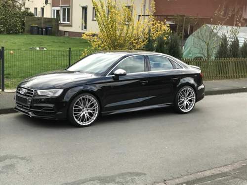

@Felbie schrieb am 15. März 2017 um 17:21:07 Uhr:
So morgen gibt's die Einzelabnahme beim TÜV.
8,5j et 37 20 Zoll passen.
Mit 235/30 r20
Korrektur!!! Das sind 9j Felgen keine 8,5 oder 9,5 sondern nur 9j.
Kleiner Fehler von mir...

Hey talka,
Ja das ist das originale s-line Fahrwerk.
Ich habe 235/30zr20 drauf, alles ohne Spurplatten.
Eingetragen ohne Mängel. Die schließen bündig ab.
Fährt sich auch noch comfortabel. Fahre ja 1000km die Woche. Hauptsächlich Autobahn.
Optik wie gesagt, finde ich auch sehr geil. Airride ist evtl ein Gedanke aber ich belass das jetzt erst mal so.
Das sind die 20zoller vom a8/4H.

Hallo Leute,
ich fahre einen Audi S3 8V07 und bin am überlegen mir 20 oder 19 Zoll zu holen. Ich möchte auf jeden Fall tiefer gehen, jedoch sind die Felgen 9x20 auf 235/30-20 Reifen. Nun wurde mir gesagt eine Tieferlegung sei so unmöglich?! Stimmt das? Es handelt sich hierbei um eine Abt Felge.
Auf jeden Fall gibt es hier mehrere die 9x20 Zoll mit Tieferlegung fahren. Aber ich glaube auf der Limousine. Guck mal im 20 Zoll Thread

Ich habe 9x20 Zoll Felgen gefahren und ihn auch tiefergelegt
Jetzt fahre ich (bald) 8,5x20 Felgen mit vorne 30mm und hinten 40mm Distanzscheiben (siehe Foto)

Habe aber gerade hier (letzter Beitrag) gesehen, dass 8,5x20 ET45 gut passt. Wenn deine Wunschfelge 9 Zoll breit ist, dann muss diese eine ET von >50 haben
Hatte vorige Saison 8.5x20 ET42 von FONDMETAL 9RR.
Tieferlegung mit KW V2 by gepfeffert (tiefe Version/verstellb. Dom)
Bin viele Langstrecken gefahren - komfortabel und ohne Streifen.
Bilder im Anhang
Aktuell hoffe ich das 9x20 ET52 passen... könnte aber innen (zum Federbein) eng werden.
Am kommenden Wochenende will ich zum testen montieren. Vielleicht hat aber hier schon jemand Erfahrungen. Laut Reifenrechner.at wirds knapp ca.8mm Platz.
