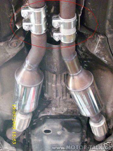

Die Schlitzrohre sind ja alles andere als "Vorsprung durch Technik" 😁 Allerdings geht es wenn man Auspuffpaste mit reinmogelt.
Verbinder

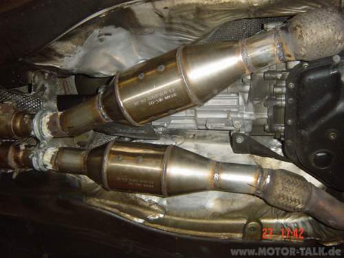

Hier ist glaub ich nur der Kat umgebaut, bei mir sieht es noch etwas "anders" aus weil neben den Kats noch eine BN angeschlossen ist.

Ich weiß, wie die Schellen aussehen, habe schon etliche davon gelöst und wieder befestigt, ohne neue zu nehmen und ohne da irgendein Dichtmittel zwischenzuschmieren, klappt wunderbar, wenn es die Originalen sind...
