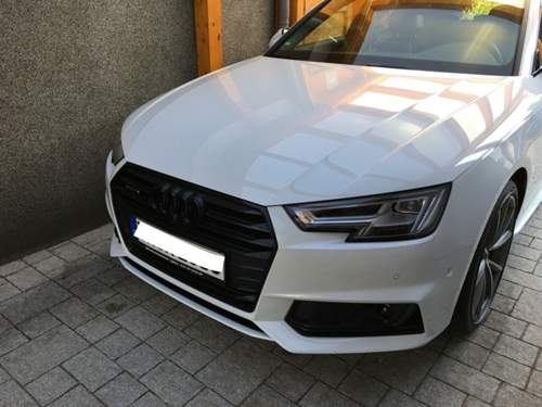

Guten Morgen, hat denn jemand schon mal die Ringe aus dem Kühlergrill ausgebaut und wieder ein??? Ein kurzer Tipp ist ja vielleicht hilfreich. Bekomme heute meine schwarz glänzenden Ringe und wollte die natürlich direkt ohne Probleme einbauen.
Danke
Geklebt.
Position vorher mit Tape o.ä. markieren, mit Föhn erhitzen und alte Ringe abziehen. Reste vom Kleber mit Politur beseitigen. Neue Ringe aufkleben.

Finish......
P.S Die Ringe gehen genau so schwer rein wie sie raus gegangen sind.
Persönliches Fazit: Man sieht nichts mehr von den Ringen.
Mmhm..., ist mir vorne jetzt auch etwas zu dunkel...
Müsste man nochmal sehen, wenn der Wagen unter dem Carport hervorgeholt wird.
Meine Fall ist das jetzt vorne auch nicht muss ich sagen. Hinten sieht das sehr gut aus.

Was hast du erwartet ? Bei schwarzem Grill mit schwarzen Ringen kann es vorne ja gar nicht anders aussehen ^^
Zumindest weiß @f-dax jetzt, dass er seinen Grill nicht folieren sollte. 🙂

Hallo zusammen.
Könntet Ihr mir mal genau erklären, wie Ihr die Ringe, ohne den restlichen Grill zu beschädigen, vorne herausbekommt?
Ich war jetzt schon bei 2 Autowerkstätten/Lackierer und natürlich bei Audi. Alle sagen, das geht nicht, man müsste die ganze Schürze abmontieren.
Da ich handwerklich 2 linke Hände habe, möchte ich es aber auch nicht selber machen! :-)
Hinten sind die schwarzen schon dran und vorne müssen sie noch. Sieht halt grad etwas bescheiden aus. :-)
Vielleicht könnt Ihr mir ja ein paar Tipps geben, was ich meiner kleine Werkstatt sagen kann, ohne dass sie das ganze Ding ausbauen müssen. Vielen Dank für Eure Antworten.

in der Theorie hat dein Autohaus recht.- Wenn du sie ohne die alten Ringe zu beschädigen entfernen willst dann muss die Front runter da du sonst nicht von hinten ran kommst.
Sofern du die alten ringe nicht mehr brauchst kannst du aber mit einem flachen Gegenstand (Messer oder so) hinter die ringen rutschen und sie nach vorne ziehen mit etwas druck. Dann brechen aber zu 95% die haltenupsis ab.
@HammerXY: danke für deine Antwort. das hatte ich ihnen auch gesagt, allerdings meinten sie, dass man dabei den restlichen grill auch beschädigen würde. ist dem so? oder ist der grill beim s4 komplizierter? die ringe können ruhig kaputt gehen, ich habe schon neue schwarze da.
Zu dem Thema Ausbau: Mit flachem Gegenstand hinter die Ringe fahren ist nicht dann beschädigt man durch die Hebelei den Kühlergrill. Es geht am besten mit einem Seitenschneider welchen man an den Ringen direkt ansetzt und zu drückt. Tut am Anfang etwas in der Seele weh aber hat super funktioniert ohne was anderes zu beschädigen.
