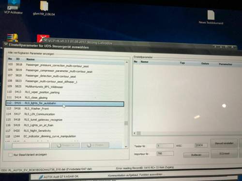

Ich möchte beim SQ7 MJ2018 folgendes codieren:
- Deaktivierung SRA (ging bei Q7 MJ2016, jetzt finde ich es nicht mehr?)
- Aktivierung Fahrlicht ab ca. 130km/h (Fahrt auf der Autobahn)
Ich habe im STG9 diverse Anpassungskanäle dazu gefunden, diese sind allerdings alle leer, wenn ich sie auslese, vermutlich durch Login geschützt? Kennt den jemand?
VCDS und VCP sind vorhanden. Könnt Ihr mir helfen?

Noch einmal zu den Anpassungen/Codierungen:
Die headwasher habe ich jetzt im STG09 als nicht verbaut markiert, das reicht mir, ich hoffe, das funktioniert.
Das Licht ab 130km/h will allerdings noch nicht, VCP sagt "kein Zugang". Zudem fehlen einige Optionen, die VCDS mit dem HEX-CAN schon anzeigte (Aktivierungsschwellen). Lässt sich das nur mit VCDS HEX v2 bearbeiten und auch VCP kann das nicht bearbeiten?
Img-0836
Login mit 20113 machen vorher.
EDIT: Oder vorher die Session auf "Engineer" ändern...
Eins von zweien war nötig...glaube zweiteres. (Je nach BCM nur mit VCP geht)
Vielen Dank für Eure Hilfe! Ich habs jetzt mit VCP probiert. Hab auf Engineer Mode umgestellt. Dann Login mit 20113. Leider bekomme ich immer noch die Meldung "kein Zugang" beim Lesen des Kanals. Was mache ich verkehrt?
