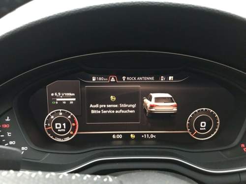

hatte diese Woche mit dem 2.0 TFSI beim Anfahren vom Seitenstreifen die Meldung "Pre Sense aktiv" im VC und das Auto bremste sofort sehr stark ab und kam zum Stillstand.
In der Nähe des Fahrzeuges waren keine Personen oder Autos.
Da macht man sich schon seine Gedanken was da los ist.
Heute kam auf der Fahrt zum Bäcker dann ein großes Dreieck mit dem Hinweis Pre Sense mit Warnton im VC obwohl auch vor mir kein Auto gefahren ist.
Der Fehlerspeicher wurde schon ausgelesen und nichts festgestellt!
Hatte schon jemand dieses Problem?

Ich bekam unter der Fahrt die im Titel besagte Meldung in meinen VC angezeigt.
Nun kommt es nach jedem Start und weder die Verkehrszeichenerkennung noch der Lane Assist funktionieren mehr.
Auslesen des Fehlerspeicher war ohne Erfolg.
Hat das schon mal wer gehabt?
Denke nicht, dass die Kabel der Kamera über den Motorraum gehen, so dass ich einen Maderschaden ausschließen kann?
Danke!

Hast du den selbst ausgelesen? Wenn ja womit? Bei der Meldung muss eigentlich was gesetzt sein im FS.
[Von Motor-Talk aus dem Thema 'Audi Pre Sense: Störung! Bitte Service aufsuchen' überführt.]
Nein hat die Audi-Werkstatt ausgelesen. Es war nur ein „sporadischer Fehler“ im Fehlerspeicher hinterlegt, laut Audi Mitarbeiter.
Aber es war kein Fehler was auf die Meldung im VC passt.

die bei Audi kannst manchmal echt in die Tonne treten...wie damals bei meinem 8K mit dem Abgastemperatursensor... angeblich kein Fehler, mit VCDS konnte ich ihn aber auslesen....
Ja, den Fehler hatte ich schon häufig. Die Werkstatt findet aber nichts und fragt immer wieder nach mehr Details. Für mich ein anderer Ausdruck für "Haben keine Ahnung"
Im August ist der A4 weg und damit hoffentlich auch dieses Problem.
Ist deiner Baujahr 2016? Falls ja ich hatte den selben Fehler manchmal war der Fehler weg und dann wieder da. Audi musste die komplette Kamera bei mir austauschen.
