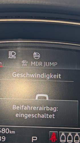

Guten Tag,
und zwar ist mir heute das erste Mal bei meinem Audi A4 BJ. 2020 aufgefallen, dass beim Start die Audi pre sense Warnleuchte weiß Leuchtet und nach dem Start erst nach ein paar Sekunden ausgeht, alle anderen Warnleuchten gehen eher aus. Bild ist im Anhang. Laut Bordbuch ist ist auch eine weiße Lampe eine Störung was ich nicht glaube. Vielleicht hat ja jemand eine Idee.
VG Franz

Pre sense leuchtet weiß
Moin,
hab irgendwo gelesen dass ein häufiger Grund für das Aufleuchten, eine verschmutzte Radareinheit oder Kamera ist. Also waschen könnte helfen))
Vg
[Von Motor-Talk aus dem Thema 'Audi pre sense Lampe leuchtet nach Start weiß' überführt.]
die Systeme intialisieren sich und danach geht das Symbol aus. Je nach Kallibrierung/Zustand der Sensoren (Schmutz), Lenkradstellung) kann das auch mal ein paar Sekunden dauern.
Die Anzeige kommt bei mir bei jedem Start für ca. 1-2 Sekunden. Aber in gelb, nicht nie in weiß. Normal ist die Farbe nicht.
