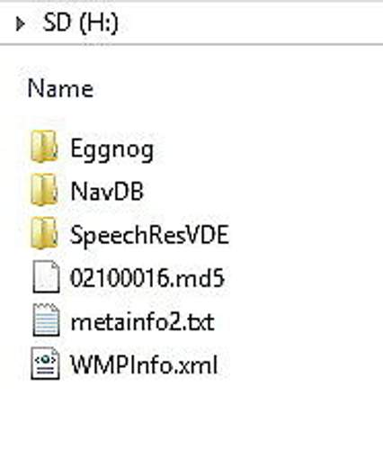

könnte mir bitte jemand sagen, wie die Verzeichnisstruktur des Kartenupdates auf der SD Karte aussieht.
Der lausig programmierte Java Audi Connect Download Client ist nach dem stundenlangen Download und Überprüfung des 2014 EU-Kartenupdates hängengeblieben (auf Mac OSX 10.9.2).
Ich habe das zip.Archive kurzerhand mit dem Mac entpackt und würde gerne wissen, wie die Verzeichnisstruktur auf der SD Karte aussehen muss, damit das MMI etwas mit den Daten anfangen kann. So?
Eggnog (Folder)
metainfo2.txt
NavDB (Folder)
P78***********.md5
ReleaseNotes**********.pdf
SpeechResVDE (Folder)
Vielen Dank

Ich habe das neueste Kartenupdate 2016/2017 runtergeladen und dann auf eine 32GB SD-Karte gespielt.
Folgende Verzeichnisse sind auf der SD: NavDB und WMPinfo.
Die SD habe ich vorher mit FAT32 formatiert.
Nach dem Einlegen in den SD2-Slot bin ich über MENÜ>Setup MMI>Sytemupdate bis zum Auswählen der Quelle gekommen.
Dort sind aber beide SD-Slots grau, d.h. ich kann den SD2 NICHT auswählen. Es tut sich nichts mehr.
Woran kann das liegen?
Danke im Voraus für eure Hilfe.
Moin,
deine Verzeichnisstruktur scheint nicht vollständig zu sein. Es fehlen Daten...
Müsste so aussehen...
Danke für die schnelle Antwort.
Dann muß ich mal suchen, ob ich die fehlenden Dateien auf meinem PC finde.
Ich habe zwischenzeitlich die SD mit NTFS formatiert und die NavDB neu aufgespielt.
Zusätzlich habe ich die restlichen Dateien auch draufgespielt, bis auf die WMPinfo.xml.
Diese ist verschwunden und auch auf meinem Rechner nicht mehr zu finden. Wieso die bei der FAT32 Formatierung quasi von alleine auf die SD gekommen ist, ist mir absolut schleierhaft.
Mit diesem Zustand findet die MMI das Updat aber und ich könnte starten.
Bekomme ich jetzt mit der fehlenden Datei hinterher ein riesenproblem, oder funktioniert das trotzdem?
@hsgipsy schrieb am 29. Juni 2016 um 12:44:37 Uhr:
Diese ist verschwunden und auch auf meinem Rechner nicht mehr zu finden. Wieso die bei der FAT32 Formatierung quasi von alleine auf die SD gekommen ist, ist mir absolut schleierhaft.Mit diesem Zustand findet die MMI das Updat aber und ich könnte starten.
Hmm, die WMPinfo.xml ist laut Google eine Synchronisierungsdatei für den Windows Media Player. Sollte das MMI also nicht brauchen.
Sollte das MMI nicht brauchen, ist mir leider zu ungewiss. Danke dir trotzdem.
Kann das keiner definitiv sagen?
Hat jemand die WMPinfo.xml für das Update 2016/2017und könnte mir diese als Anhang per Email senden?
