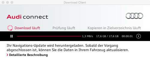

Ist das normal, daß mittlerweile seit Stunden “Download läuft” angezeigt wird, obwohl 17,6 GB von 17,6 GB geladen sind, de facto auch kein Download mehr erfolgt, aber als Restzeit beharrlich eine Sekunden da steht?
MfG,
Robert
Edit: Jetzt auch mit Bild.
Edit2: Nachdem die nicht mehr reagierende App erfolgreich geschlossen (Force Quit natürlich…), scheint es beim Neustart mit der Prüfung weiter zu gehen - der Download wird also nun doch als abgeschlossen erkannt.
