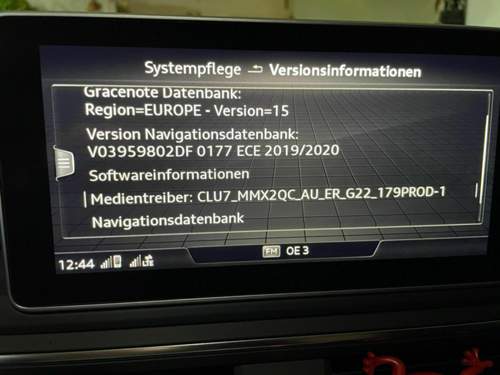

Kompatible MMI MIB2 high mit Qualcom Prozessor lassen sich updaten und bekommen dann die neue "Satellitenansicht", auch aus MJ 2017 bzw. 2018, erkennbar an dem Q unter Medientreiber bzw Zugversion im roten Menü.
Ab Version SW-Stand 1329 bei den Q Units geht bereits die Satellitenansicht und im Menü steht nix mehr von google Earth
und somit geht der Dienst solange er gebucht ist.
MMIs mit nVidia Prozessor lassen sich nicht updaten, somit geht bei diesen Geräten ab 1.1. 21 weder google Earth, noch eine "Satellitenansicht", auch wenn diese Dienste noch länger gebucht sind.

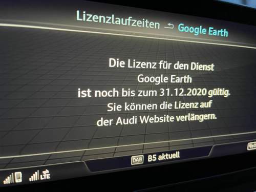

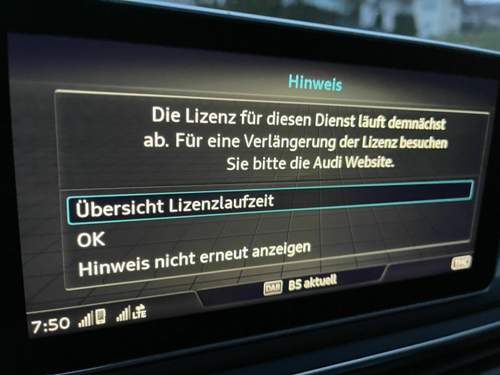

@mrmatrix schrieb am 5. Dezember 2020 um 20:59:20 Uhr:
Jetzt gehts los
Wie "doof" sind die denn?
Erst steht dort: "die Lizenz für den Dienst Google Earth ist noch bis 31.12.2020 gültig.............
und darunter steht "Sie können die Lizenz auf der Audi Webseite verlängern".
Die Google Lizenz kann man gar nicht verlängern.

das ist die Audi Teilenummer 4M0 906 961 BP (SVM: MHI2QER5092) (Seite 3 im Traed) für das Update auf die 1329.
Und genau diese wird im ersten Absatz auf der verlinkten Seite angeboten da dies auch die Voraussetzung für VIM ist.
Könnte ich mittels update auf Satelitenansicht umstellen?
Was bitte ist da dann der Umterschied zu google Earth?
Wenn ich das richtig verstanden gabe, ja es geht, muss aber auf Version 0917 vorher updaten, oder?
Ja, du kannst das mittels Update machen.
Weiß ja nicht was jetzt drauf ist, aber normalerweise kannst du die 1329 (Zug 5092) direkt drauf machen. Du brauchst nicht erst die 0917 haben. Bei den Qualcom Units werden m.W. alle vorherigen Züge unterstützt...
Unterschied ist eine etwas andere Darstellung...
