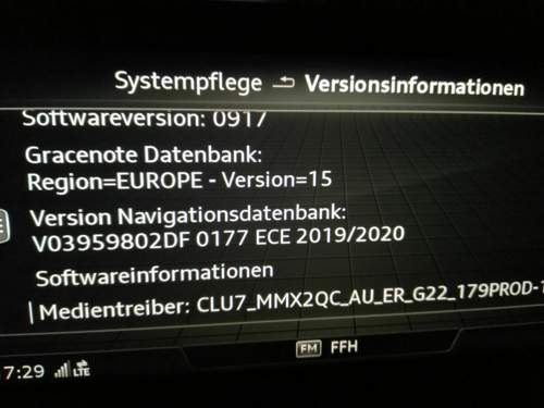

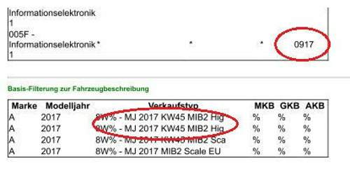

Hallo..
funzt das nur mit Sw.Version 1329 oder auch mit 0917? Ich hatte schon mal nach der 1329 beim :-) gefragt und bekam als Antwort, dass diese Version NICHT für meinen A5 SB (05/2017) ist... Danke...
Natürlich geht die 1329 bei Dir, steht sogar explizit in der TPI drin. Mit 0917 geht die Satellitenansicht nicht.
Update 1329 MIB2 Qualcom TPI 2060513

Letzte Frage... Habe schon die Suchfunktion genutzt... Wie gelangt man ins Service Menü, um die Update von der SD Karte zu installieren? Beim Vorgänger B8 ging das mit dem Klammergriff (den gleichzeitigen Drücken 3 er Tasten am MMI Rad) ...
https://audiwiki.bitt-c.at/index.php/Engineering_Men%C3%BC

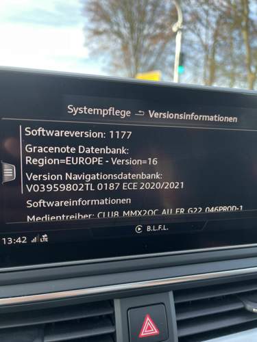

Geht das auch bei mir?
A0d64c58-3908-4377-ab54-5a7a160da258
@mrmatrix schrieb am 21. November 2020 um 20:08:36 Uhr:
Wenn in der untersten Zeile nach dem MMX2 ein Q steht brachst du nur auf die Firmware 1329 abzudaten.
