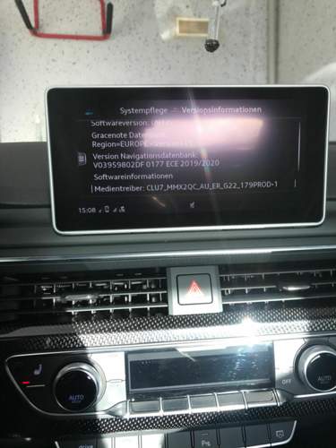

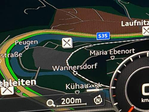

Also die Satellitenansicht habe ich bisher wohl nicht, rechts unten steht bei mir im Kartenbild immer noch "Google" und meine Versionsnummer ist wie gesagt 11xx, müsste für die Satellitenansicht also wohl dann geupdated werden vom Audihändler.
Ein Foto von meiner Karte kann ich später machen und hier posten, wäre sicher für einige interessant den Unterschied zu sehen :)

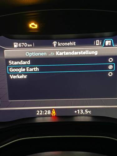

Hier mal meine Google Earth-Kartenansicht und meine Versionsnummer aus dem roten Menü :)
Mein Audi Connect läuft im April 2021 aus, weswegen der Kartenvergleich für mich sehr interessant wäre bezüglich verlängern oder nicht.

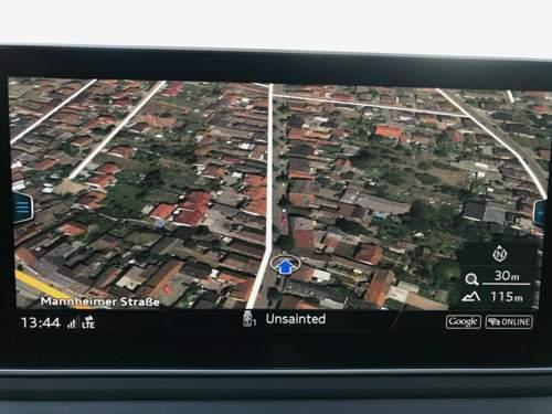

Hier sind ein paar Bilder von der neuen Ansicht:
https://www.motor-talk.de/.../...ittlerweile-geloest-t6403852.html?...
@LuckyDani: Mach das firmware Update auf 1329 und du hast die neue Ansicht. Kannst ja dann im April deine connect Dienste buchen...
Habe zum Glück auch das q Prozessor Modell
Jahr 17
Danke für die Bilder von der Satellitenansicht, sieht für mich sogar etwas besser aus als bei meiner Google Earth-Ansicht :)

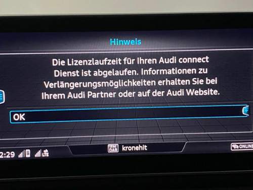

Anbei ein paar Bilder, vl hilft das
Ps: im connect paket ist alles auf grün bis eben Google Earth (schon klar nicht mehr möglich) aber von satelittenansicht trotzdem keine spur
Der Haken bei Ansicht muß auf 3D stehen, mit abgelaufener Lizenz spielt das aber glaube ich keine Rolle mehr.

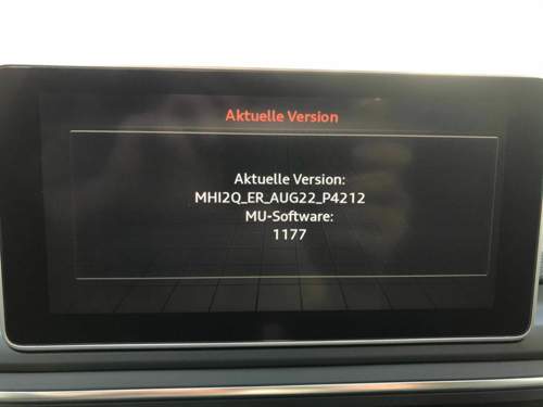

@Fre4KyTO schrieb am 13. November 2020 um 22:17:19 Uhr:
Leute,
ich schaff es einfach nicht mir diese Satellitenansicht einzurichten.
Qualcomm Einheit verbaut
Connect aktiv
Navi geupdated
bitte um Hilfe
Du hast ja kein Firmware-Update drauf. Du musst auf Version 1329 updaten (lassen) , siehe weiter vorne! Du bist noch bei Version 0917.
