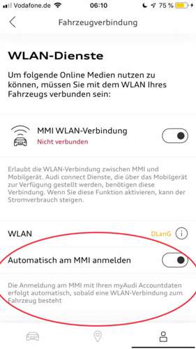

Hallo zusammen, kann jemand die Frage beantworten, warum die myAudi App geöffnet werden muss, um die Apps (z.B. Webradio) im MMI zu nutzen? Das MMI ist (bei mir) ja autark per LTE online. Verstehe ich nicht und finde ich nervig.
Dazu gibt es in der myAudi App auch den Punkt "automatisch am MMI anmelden" (sobald mit dem MMI WLAN verbunden). Habe ich an, siehe Screenshot. Funktioniert aber anscheinend nicht, denn die App muss ich dennoch manuell öffnen.
Danke für Infos und Aufklärung falls möglich,
Grüße Daniel

Hallo Daniel
Ich habe mich Monatelange mit diesem Problem herumgeschlagen, habe ein Iphone.
Irgendwann, manchmal halt, meldet sich das Handy dann an aber das war Nervig und hat auch schon einmal 1/2 Stunde auch gedauert.
Jetzt habe ich mir ein gebrauchtes Samsung S6 um 50 € gekauft, das liegt ohne Sim in der Ladeschale, dort habe ich die MMI App und die App "autostart and stay" installiert.
Ca 10 Sek nachdem ich den Wagen gestartet habe kann ich schon Webradio oder Amazon Musik hören.

Hi AudiF5, danke für deine Antwort. Das klingt nach einem schlauen Workaround. 🙂 Da mache ich mich gleich mal auf die Suche nach einem brauchbaren Android Phone (ansonsten würde das nicht für mich in Frage kommen 😉 ) und teste es demnächst. Schade allerdings dennoch, dass Audi die App und die auto-connect Funktion nicht sauber programmiert bekommt.
