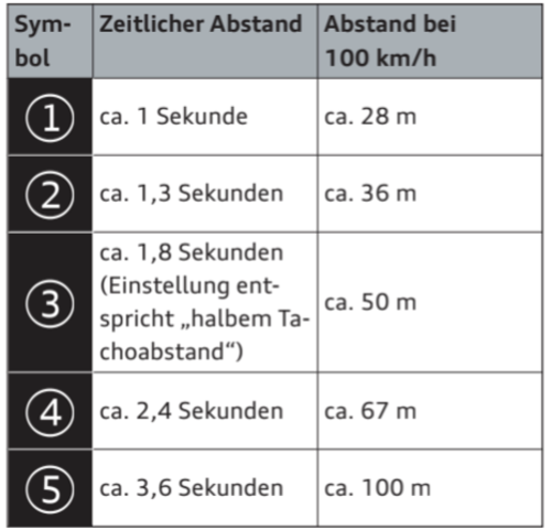

Auf welchen Abstand hast du denn das ACC eingestellt und auf was die Abstandswarnung? 🤔
Kann auch bestätigen, dass der rote Balken kommt, in Bereichen, wo der ACC das Auto eigenständig hält. Würde sagen bei 1 und 2 (Abstands Einstellung). Erst Stufe 3 ist nicht mehr im roten Bereich.
Dennoch finde ich es gut, denn ab und an hat es mich bereits in der kurzen Zeit dazu erzogen etwas mehr Abstand zu halten (wir sprechen hier von der Stadt), wobei das zwangsläufig in den meisten fällen dazu sorgt, dass sich jemand in die entstandene Lücke zwängt….
Das klingt für mich durchaus logisch: Stufe 3 ist der gesetzliche Abstand "halber Tacho", der ist mit ACC Stufe 2 schon unterschritten, mit Stufe 1 schon deutlich unterschritten und direkt an der Bußgeldgrenze. Da passt es ja dazu, dass die Warnung da mit der Standardeinstellung schon warnt.
Meines Wissens kann man aber auch bei der Abstandswarnung einstellen, wie früh sie warnt.
Bild #211524815
Das ja spannend, dachte die Einstellungen wären alle Rechtskonform. Audi lässt einen also viel zu dicht auffahren, aber 5-15kmh automatisch zu übernehmen wie bei BMW ist ein Nogo :) spannend. Aber gut zu wissen, stelle den automatischen Abstand dann zumindest mal auf Stufe 2 um.
Habe jetzt beide auf gleicher Abstand eingestellt. Mal schauen was das bringt. Wäre schön wenn man das nicht separat machen muss.
Und ja, ich halte Abstand, aber auf Stufe drei passen da recht viel Fahrzeuge dazwischen, was es wiederum gefährlich macht, weil garantiert Leute dazwischen kommen. Vor allem Holländer,..
Interessant, ich bin auf auf 1 bislang gefahren und gefühlt ist der Abstand dort in der Tat zu klein, aber bereits bei "2" habe ich das Gefühl es wird sich mehr reingequetscht, aber nun gut, ist halt so.
Dass bei 100 km/h nur noch 3 Meter zum Bußgeld fehlen ist nicht viel, aber bei BMW ist das ähnlich, glaube ich.
