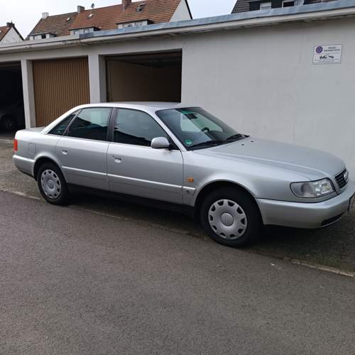

Hallo Gemeinde!
Mein "neuer" Audi wird im Oktober (EZ 3.10.1994) 39 Jahre alt und ich möchte ihn mit einem H-Kennzeichen ausstatten. Welche Vor- und Nachteile hat das für mich.
+Die Steuer wird festgelegt unabhängig vom Hubraum (bei meinem V6 sowieso bei ca. 200€)
+Ich kann mit dem Fahrzeug ohne Sonderplaketten in alle Umweltzonen hineinfahren.
+Die Versicherung ist für ein H-Kennzeichen günstiger als normal.
Ich habe jetzt gehört, dass man diese "§23 Untersuchung bei DEKRA/TÜV" alle zwei Jahre erneuern muss??? Ist das so korrekt, dann wäre ja alle zwei Jahre zusätzlich zur TÜV Gebühr nochmals eine Abgabe von ca. 150€ fällig.
Bitte gebt mir mal diesbezüglich sachdienliche Hinweise da ich in dem Geschäft ziemlich neu bin und den Audi erst seit 14 Tagen mein eigen nennen darf.
Lieben Gruß
Stefan
