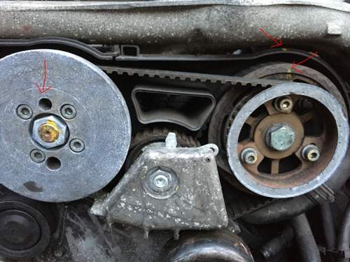

Also ich habe einen Bohrer in die Öffnung des Einspritzpumperades gesteckt um das ganze zu arretieren und hab dann an der Kurbelwelle gegen den Uhrzeigersinn gedreht um die Schraube zu öffnen. Dabei hat es einen kurzen Ruck getan, ohne dass sich die Schraube gelöst hat, also muss irgendwo etwas übergesprungen sein. :-(
Von einem offenbar früheren Zahnriemenwechsel sind gelbe Farbmarkierungen an den Nockenwellenrädern und an der Riemenscheibe vorhanden. Alles jeweils am obersten Punkt.
Die Markierungen am rechten Nockenwellenrad passt bei Lochstellung des Einspritzpumperades und der oberen gelben Markierung auf der Riemenscheibe, nur am linken Nockenwellenrad ist die gelbe Markierung des Rades sehr weit links von der mittigen Markierung dahinter entfernt (ca. 8 cm). Sieht also so aus, als ob die Stellung des linken Nockenwellenrades nicht mehr passt, wobei ich das nicht nachvollziehen kann, auch von der Entfernung der beiden Markierungen nicht, ich kann dieser Markierung also nicht vertrauen, ev. war sie schon vorher falsch.
Nun ja, das Ganze wird dadurch spannender :-D Die Frage ist nun, wie bekomme ich die beiden Nockenwellenräder mit der Kurbelwelle in die richtige Position, bzw. wie kann ich diese überprüfen und gegebenenfalls korrigieren ? Für das Einspritzpumperad ist es ja klar.

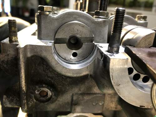

Du musst die kurbelwelle auf OT stellen und blockieren, und die Nockenwellen auch blockieren . Werden von hinten blockiert. Mit Markierung währe ich vorsichtig wenn die nachher nicht stimmen , hast später krume Ventile.
Siehe olli, so wird das nix. Du brauchst unbedingt das Absteckwerkzeug, der läuft sonst hinterher nicht richtig. Glaub mir, ne leicht falsche Einstellung erkennst Dumit bloßem Auge nicht. Übrigens solltest Du grundsätzlich keine Schrauben lösen oder festziehen, die mit dem ZR fixiert sind, weil der so überdehnt werden kann.
Wenn Du‘s nun doch ohne Werkzeug machst. Schau dass die Kurbelwelle auf OT steht. Da der Ölkühler und alles draußen ist hast ja freien Blick. Wenn Du durch die Öffnung (Verschlussstopfen erst rausdrehen) das Loch in der Nockenwelle siehst, drehst die Kurbelwelle bis Du fühlst, dass es in der Mitte der Öffnung ist.
Nockenwellen hinten frei machen und schauen dass der Schlitz in der Nocke jeweils genau mit dem Zylinderkopf fluchtet. Bei Ollis Bild ist sie schon leicht daneben. Zum Prüfen brauchst Du Licht und Spiegel. Erst wenn das alles passt prüfst Du den Riemen von der Pumpe. Nicht andersrum.

Noch was: bezüglich den Steuerzeiten kannst Du die gelben Markierungen vergessen, da wird jemand die Einbaulage vom ZR markiert haben, soll man machen, wenn man den alten wieder einbaut. Das hat nix mit OT zu tun.

Hab mir gerade mal beide Zylinderköpfe angeguckt, also da kommt man nicht ohne weiteres heran um wie auf Ollis Bild oben diese Kerben zu sehen. Da ist es echt besser alles weg zu bauen, inklusive Deckel.
Ich probiere aber wohl erst einmal die gelbe Markierung aus, im Prinzip müssten ja wenn alle gelben Markierungen übereinstimmen die richtige Position der Nockenwellen und der Kurbelwelle gegeben sein, wir reden ja hier nicht von Verstellungen mit mehr als 180°
Wenn ich den Zahnriemen lockere oder abnehme, müsste ich ja mit viel Gefühl an dem Nockenwellenzahnrad ganz leicht drehen können um die richtige Position wieder zu erreichen.

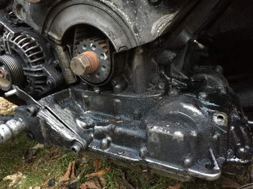

Ich lade gleich mal ein paar Bilder hoch, ich finde nämlich im Kurbelwellenbereich nirgendwo ein Loch.
Img-1233
Img-1232
Img-1234
Ventildeckel brauchst Du nicht abnehmen.
Draufsicht linke Bank ist ein Stopfen drin, den kriegt man rausgepopelt wenn man die 2 Hinteren Lagermuttern etwas löst.
Rechte Bank muss die Unterdruckpumpe ab. 3x Imbus und wech isse. Dann fehlt nur noch ein Spiegel.
