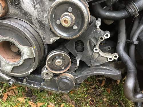

Ich habe folgendes Problem. Ich wollte meinen Keilrippenriemen wechseln, weil er mir gerissen ist. Also den langen. Beim Prüfen des Riemenspanners fiel mir auf, dass dieser abgerissen ist. Da der Arm ja mit dem Dämpfer verbunden ist, weiß ich gerade nicht, wie ich diesen heraus bekomme.
Muss ich dazu die komplette Einheit ausbauen, wo die Servopumpe und der Klimakompressor verbaut ist oder gibt es auch einen anderen Weg? Soweit wie ich mich bereits belesen habe, scheint es eine Krankheit bei dem zu sein. Jedoch habe ich nichts gefunden, wie ich es ausbaue und tausche.
Bei meinem Ersatzteillieferant habe ich einen Repsatz. Da sind einige Teile dabei. U.a. der Arm und weitere Schrauben und Hülsen. An diesen wird die Umlenkrolle dann wieder montiert. Habe ein paar Bilder mit angehangen. Ich würde mich sehr über eure Hilfe freuen.

so, Klimakompresso war gar kein Problem, 3 13er Schrauben, und dann musste ich noch 2 Leitungen rechts die vom Servobehälter kamen abziehen die unter dem Kühler verschwanden, um das Schloßblech endlich auf die Seite legen zu können, keine Ahnung was die da sollen.
Servopumpe war dann auch kein Problem, da ist eine 13er hinter der Pumpe, kommt man erst gut ran wenn der Klimakompressor weg ist.
Nun habe ich 2 neue Bilder hochgeladen, man sieht nun auch auf dem Bild auch von unten gesehen eine nach rechts unten gewölbtes Gußteil an dem der Klimakompressor geschraubt war und aus dem ich schon 2 13er Schrauben raus hab, wie geht es weiter?
Riemenspanner1
Riemenspanner2
Du bist ja fix. Jetzt den Halter weg. Seh nur ein Bild.
Btw: die Leitungen am Kühler die Du zur Seite hast ist der Servokühler 😉
Ah jetzt kams 2. Bild. Zuerst den Klimahalter weg, dann kommst an die Schrauben vom Servohalter und an den Ölkühler
meine Fresse was der alles kühlt :-D
wie geht nu der Klimahalter weg? Ich hab da schon 2 Schrauben raus und sehe keine weiteren...
Ach ja, da ist eine quer dahinter durch die Ölwanne. Spürst Du, wenn Du an dem Teil hinten rumlangst, einfach mal fummeln. Egal was Du machst, Du wirst sie nur spüren, niemals sehen 😉 glaub sw 10 ist das. Nicht arg fest, aber dafür lange schraube.. 🙁

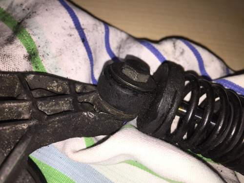

Die Schraube mit der Buchse bekomme ich leider nicht raus, weil sie fest in der Buchse steckt und so am Halter nicht vorbei zu führen ist. Ich werde versuchen die Buchse mit einer Zange festzuhalten und die Schraube dann zu lösen, sieht nicht einfach aus. Aber auch das werde ich schaffen. Wenn dann die Schraube raus ist, was sollte man jetzt alles erneuern? Die komplette Buchse, und muss ich da noch irgendwie die Führungsbuchse herausschlagen die als Führung für die drehbare Schraubenbuchse dient?
Die Spannfeder macht noch einen guten Eindruck, wenn ich sie auf den Boden drücke ist noch recht gut Spannung drauf, habe aber keinen Vergleich mit einer neuen Feder.
Img-1158
Also bei mir sah dieser Gewindebolzen gut aus. Der steckt in 2 Buchsen, eine von jeder Seite. Die solltest rausmachen und neu holen, kosten nicht viel. Und die Schrauben natürlich. Bei dem Dämpfer hab ich nur die Schrauben neu gemacht, den alten wieder verbaut.

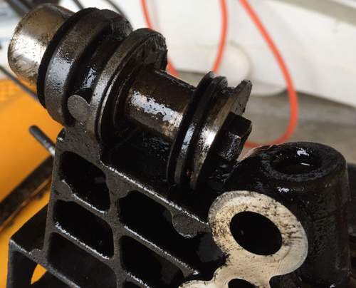

Mein Problem beschränkt sich jetzt vielmehr auf diese verdammte Schraube die ich nicht aus der Buchse raus bekomme, nicht ums verrecken, die ist mit der Buchse fest wie dran geschweisst...
Siehe Bild
überlege jetzt ob ich einen gebrauchten Halter kaufe, an dem der Spanner samt Schraube noch dran sind. Da müsste ich dann den Ölkühler umbauen.
Img-1162
Ja die ist bei mir auch sehr fest gewesen. Problem war den Bolzen vernünftig zu fixieren. Versuchs mal mit die Buchse heiß machen, vielleicht hilft das. Die Gummilippen solltest eh auch neu machen.

Den Olkühler sitzt am Halter und kann zusammen ausgebaut werden. Der Halter kostet beim Freundlichen gute 200€ meine ich, für meinen gebrauchten habe ich rund 55€ in der Bucht bezahlt. Sind aber schwer zu finden. Vielleicht hat ja auch noch wer einen Schlachtmotor...
Eher noch durchflexen und den Bolzen neu holen, sonst ist ja nix damit
hab jetzt bei ebay einen auf 25 Euro runter gehandelt (siehe Bild), da ist noch die Schraube und alles dran, muss ich nur den Dämpfer umbauen oder einen neuen einsetzen und den Ölkühler umbauen, um das alte Teil kümmere ich mich dann später mal, und setzt es dann vielleicht wenn ich die Schraube raus habe auch wieder auf eBay :-) das Teil wurde offenbar bei allen möglichen Fahrzeugen verbaut, das ist jetzt eigentlich von einem A4, ist aber wurscht wenn es der selbe Motor ist, hab die Teilenummer verglichen.
