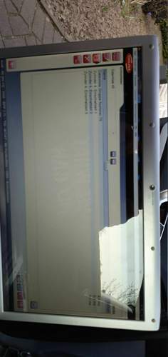

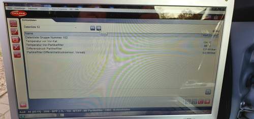

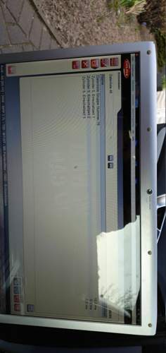

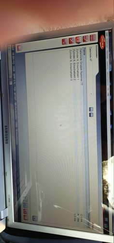

Danke für die schnelle Antwort ich habe erst vor gut einer Woche das Öl neu gemacht werde es mir nachher mal anschauen kannst du mir noch sagen was für wärte die Injektoren haben müssen und ob ich das mit delphi auslesen kan das wäre super
Ich habe jetzt mal mit Delphi geguckt hoffe das sind die richtigen Daten und mir kan da jemand ein paar Informationen zu geben
Ok das ist doch schon mal gut zu wissen ich habe nur das Gefühl das ich etwas mehr öl am Ölpeilstab habe als ich das öl neu gemacht habe war er genau auf Maximum jetzt ist er über Maximum und ich weiß nicht ob es vom dem öl Schacht kommt oder es einfach mehr wird
Also entweder hast du zu viel Öl eingefüllt. 8,2 L sollen max im System sein, du bekommst aber keine 8,2 L raus. Wenn du als stumpf 8,2 L einfüllst hast du ein paar hundert ml zu viel drin. Punkt A.
Punkt B. Die Werte können zwar toll sein, die Injektoren trotzdem defekt! Ich wiederhole mich hier regelmässig, aber genau das habe ich im Herbst letzten Jahres auch gehabt. Typischen Symptome für defekte Injektoren, Werte rosig. Ich habe die Werte bis Anno auch immer in eine Tabelle eingepflegt und mir so ein schönes Chart ausgeben lassen.. Aber nun: mhh, was machen? --> Injektoren raus, 5 von 6 verschlissen und tropften nach.

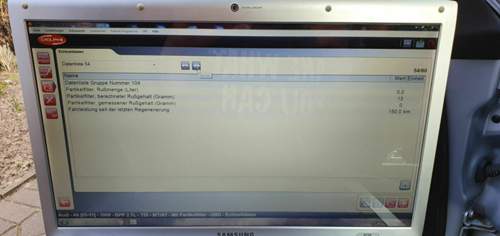

Poste doch mal den Inhalt vom MWB 104 (DPF-Beladung), sofern DPF verbaut. Vielleicht regeneriert er zu häufig.
Beim Regenerieren kommt es zu einer deutlichen Kraftstoffeintragung ins Öl, Biodiesel freier Kraftstoff ist hierbei übrigens weniger betroffen, als der Biodiesel haltige Kraftstoff. Grund: Biodiesel ist ein Schwersieder, davon kondensiert einiges an der 'kalten' Zylinderwand beim aktiven Regenerieren mit Nacheinspritzung , so dass davon mehr in das Kurbelgehäuse an den Kolbenringen vorbei ins Öl eingetragen wird.
