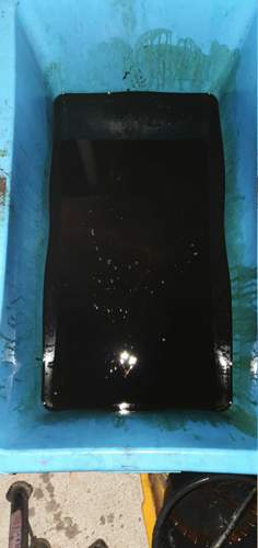

Ich hatte mir den audi gebraucht gekauft vor einer Woche ungefähr und habe nicht gesehen das öl im kühlwasser ist das war schwarz ich habe es nun raus gelassen und habe es so gut es geht gespült jetzt habe ich noch ungefähr eine 2mm schicht Öl im Ausgleichsbehälter denke mal das es der Rest ist der sich nicht raus spülen lassen hat. jetzt habe ich einen co2 test gemacht und er war positiv jetzt weiß ich nicht was es sein kann der öl küler der oben auf dem Motor ist oder der AGR Kühler
Oder die zylinderkopfdichtung und er tropft auf der linken Seite minimal Wasser ich habe bis jetzt noch nicht gesehen wo es herkommt den Wasser Kühler mit dem Getriebe kühler habe ich schon getauscht um ein Defekt ausschließen zu können ich hoffe es kann mir jemand helfen ich mal ein Bild von dem Öl Wasser
Ich befürchte mehrere Baustellen.
Pfrumt hatte schon was angedeutet, dass müsst ihr prüfen. Wo das Öl her kommt, können wir von hier aus auch nicht sagen.
Stehen dir Diagnosemöglichkeiten (VCDS, vagcom, delphi etc.) zur Verfügung?

AGR Kühler fällt weg. Keine Verbindung Wasser- Öl.
Meist Ölkühler- ist eine Krankheit bei den V6 TDI Motoren. Die beiden Gummidichtungen werden steinhart und undicht.
ZKD seltener aber nicht auszuschließen.
