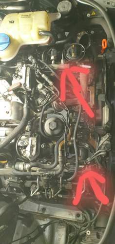

Ich hatte mir den audi gebraucht gekauft vor einer Woche ungefähr und habe nicht gesehen das öl im kühlwasser ist das war schwarz ich habe es nun raus gelassen und habe es so gut es geht gespült jetzt habe ich noch ungefähr eine 2mm schicht Öl im Ausgleichsbehälter denke mal das es der Rest ist der sich nicht raus spülen lassen hat. jetzt habe ich einen co2 test gemacht und er war positiv jetzt weiß ich nicht was es sein kann der öl küler der oben auf dem Motor ist oder der AGR Kühler
Oder die zylinderkopfdichtung und er tropft auf der linken Seite minimal Wasser ich habe bis jetzt noch nicht gesehen wo es herkommt den Wasser Kühler mit dem Getriebe kühler habe ich schon getauscht um ein Defekt ausschließen zu können ich hoffe es kann mir jemand helfen ich mal ein Bild von dem Öl Wasser
Öl im Kühlwasser
Ich befürchte mehrere Baustellen.
Pfrumt hatte schon was angedeutet, dass müsst ihr prüfen. Wo das Öl her kommt, können wir von hier aus auch nicht sagen.

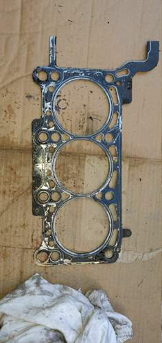

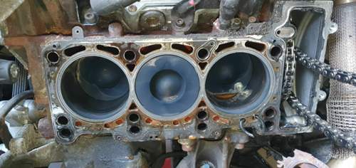

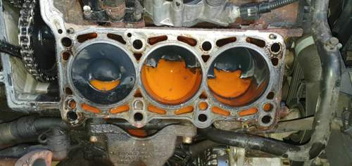

Also die zylinderkopfdichtung sind wohl kaputt
Was ist denn das orangene?
Themenstarteram 22. November 2020 um 16:53
Das ist das kühlwasser mit rost was noch außen Kopf gelaufen ist

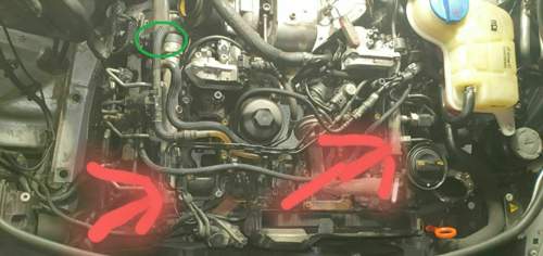

Moin kan mir einer sagen wie ich am besten die rail leitung entlüfte
Am Rail befindet sich das Druckregelventil. Dieses elektrisch ausstecken.
Dann ca. 12 Sekunden orgeln lassen, halbe Minute warten, um Starter abkühlen zu lassen. Dieses Spiel dann zweimal wiederholen.
Dann Druckregelventil wieder einstecken, Motor starten und im Standgas erstmal eine Weile laufen lassen.
So stehts ungefähr im offiziellen Rep.-Leitfaden drin.

Ich habs in deinem Bild mal grün markiert, was @a3Autofahrer gemeint hat. Wenn der Stecker abgesteckt ist, wird Diesel gefördert, aber es erfolgt keine Einspritzung beim Anlassvorgang. Der Motor orgelt also nur.
N276

Ok ich meinte ja auch da von die Stecker also beide Seiten oder nur den einen abnehmen
Und die hochdruckpumpe nimmt keinen Schaden wen da kein Diesel ankommt
Nur den grünen, den ich markiert habe. Der Hockdruckpumpe ist das egal. Der Sinn dahinter ist aber eben damit Diesel ankommt, aber nicht eingespritzt wird. Ich würde davor ggf. noch 2-3 mal die Zündung einschalten und ausschalten mit etwa 30 Sekunden Abstand damit die Tankpumpe genug Diesel bis zur Hochdruckpumpe bereitstellen kann (falls da auch Luft ins System gekommen ist).

Der Motor soll nicht anspringen dürfen, um die HD-Pumpe nur bei diesen kleinen Drehzahlen laufen zu lassen und um sie mechanisch nicht zu belasten, indem sie bei Motorstart die Rail unter Hochdruck setzt. Es soll nur alles schön mit Diesel geflutet und die Luft rausbefördert werden.
