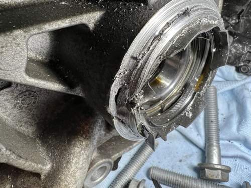

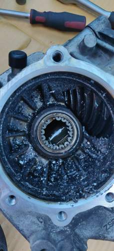

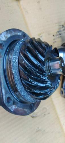

Hallo nochmal,
Bei meinem A3 war das Winkelgetriebe vorne schuld an dem Geräusch. Das Lager richtung Kardanwelle war sehr stark verschlissen und hat dann dazu geführt, dass viele Metallteile und Späne im Winkelgetriebe waren. Somit hat das Auto komplett blockiert. Das Winkelgetriebe wurde durch eins aus einem Schlachter ersetzt der einen Heckschaden hatte und erst knapp 90.000km.
Im Anhang noch zwei Bilder vom geöffneten Winkelgetriebe.
Kegelrad Richtung Kardanwelle
Gehäuse mit vielen Spänen

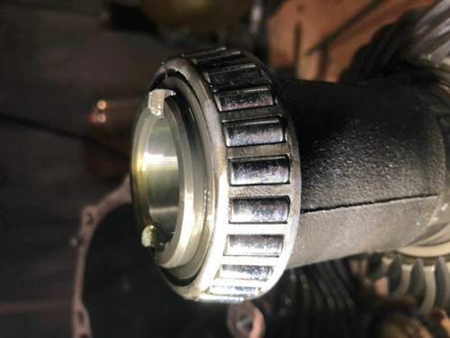

Moin zusammen,
auch meinen 8V hatte es erwischt und Dank @LeXi200 und der tollen Anleitung habe ich nun auch alles soweit demontiert und den Übeltäter gefunden (siehe Bild).
Nun zu meiner Frage:
Das ist mein erstes Differential und ich habe keine Ahnung wie ich die Lagerschalen raus- und wieder reinbekomme. Falls jemand einen Tipp hat, würde ich mich freuen. Möchte ungern was kaputt machen.
Defektes Lager
So, der vorherige Beitrag hat sich erledigt. Alles wieder zusammen und: alle Geräusche sind weg!

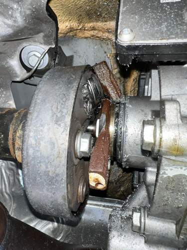

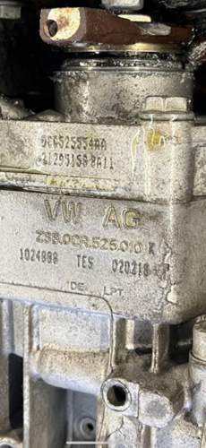

Guten Abend, habe folgendes Problem. Wie auf denn Bildern zu sehen hat sich mein differential verabschiedet. Mir stellt sich die Frage, hatte jemand auch schon mal sowas .Audi hat einen Kulanz Antrag abgelehnt ??. Und ich sitze jetzt nun auf den Kosten.Ein Neues diff kostest 4700€. Habe jetzt ein paar gebrauchte gefunden,kann mir jemand sagen.Was der letzte Buchstabe bedeutet. Meins hat folgende Nummer ZSBOCR.525O10 R. Habe eins gefunden mit der identischen Nummer aber einem J hinten kann ich das auch verwenden.

Differential rs3
Deckel vom differential
Haldex
Der letzte Buchstabe ist der Index.
Der rechte Index wird vergeben, um unterschiedliche Varianten desselben Teil zu kennzeichnen, so zB Farbvarianten oder unterschiedliche Software in Steuergeräten
Dies kann in der Verwendung unterschiedlicher Materialien oder einbaugleichen Kaufteilen begründet sein.
Austauschteile bzw wiederaufgearbeitete Teile werden mit einem X gekennzeichnet.
Am besten nach dem GKB eins suchen.
