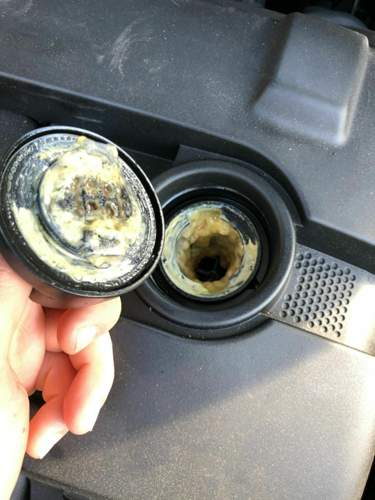

Wie wenn viel kondemswasser drin wäre

was mich nur wundert warum er so eine schlechte Verbrennung hat au wert sind ok , und vor allem woher das Kondenswasser her kommt
Wie kommst du auf Kondenswasser ?

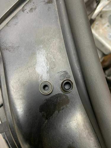

Habe genau den selben Motor, gleiches Bj und hatte genau die die gleiche Beanstandung. Habe mich entschieden zuerst die Ventilschaftdichtungen zu ersetzen. Da alles andere ausgeschlossen werden konnte. Bei mir kam die Wolke nur im Kaltstart wenn ich stark beschleunigt habe. Bin jetzt mal gespannt was auf den nächsten 1000km rauskommt - ob er noch Öl verbraucht. Bilder der alten und neuen Schaftdichtungen sprechen eigentlich dafür, das der Ölverbrauch beseitigt sein sollte. Mein A3 hat bei 244000km angefangen rauchen.
Hey danke gib mir bitte Bescheid ob dein ölverbrauch weg ist
Hat deiner schwarz oder blau geraucht?
Das mache ich, werde es hier schreiben. Ich würde sagen ehe blaurauch. Aber auch mein komplettes Heck war voller Öl Spritzer.

hallo auf die frage zu dir zurück zu kommen den anschneiden stört es dich weil ich dir nicht geantwortet haben , bei den 1.6 modeln kommt es vermehrt dazu das sich viel Kondenswasser unter dem Öl Deckel befindet trotz die Fahrzeuge kein Wasser verbrauchen so ist es bei meinem auch !
Zu dem Kondenswasser am Öldeckel wirst du nichts ändern können. Dazu gibt es von Audi genau zu diesem Motor eine TPI. Das ist bauartbedingt und da kannst du nichts dagegen tun.
