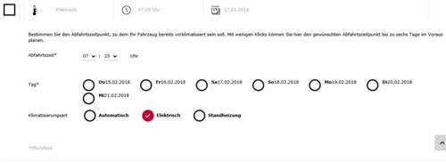

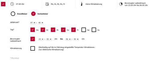

@SroTslMdl3 schrieb am 14. Februar 2018 um 17:50:48 Uhr:
Kann ich auch mehrere Timer gleichzeitig programmieren? Bspw. 15 Uhr auf der Arbeit würde ich gerne einen Timer für 17 Uhr Feierabend und 6 Uhr am nächsten morgen programmieren? Optimalerweise direkt für die ganze Woche.
Wir haben den A3 "nur" als Benziner, aber wenn es gleich ist, wie bei meinem Q7 E-Tron, dann habe ich zwei Timer für die Ladefunktion und zwei Timer für die Standheizung. Bei der Ladefunktion habe ich die Möglichkeit, für beide Timer-Einstellungen Serien-Timer einzustellen, welche die Abfahrtszeit und die gewünschten Tage, sowie die bevorzugte Ladezeit (Begin und Ende) umfassen. Weiterhin habe ich bei jedem Timer die Möglichkeit auszuwählen, dass bei diesem Timer die elektrische Klimatisierung aktiv sein soll.
Bei den beiden Standheizungs-Timern kann ich keine Serien einstellen, sondern nur Zeit, Tag und Art der Heizung (Diesel, elektrisch oder automatisch).
Meines Wissens hat der A3 keine eigentliche Standheizung, so dass die zweiten beschriebenen Timer wohl nicht vorhanden sind. Die Ladetimer mit elektrischer Klimatisierung dürften aber wohl vorhanden sein.
bei meinem etron kann ich immer nur eine Klimazeit eingeben, es ist meiner Meinung nach nicht einmal möglich für eine Woche gleiche Zeiten zu planen.
Ich habe allerdings bisher nur mit der App und dem PC programmiert und nicht vom Auto aus,
vielleicht ist das da möglich, glaube ich aber nicht.
Ich habe hier mal zwei Screenshots aus dem Myaudi-Webportal angehängt, wie das beim Q7 E-Tron aussieht - in der App kann ich das gleiche einstellen, jedoch anders dargestellt.
Ladetimer
Standheizung
Okay. Ja so habe ich mir das vorgestellt. Das wäre ja optimal wenn das so funktionieren wird. Bin schon sehr gespannt.
Danke dir für die Infos :-)
