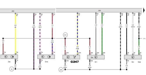

Wenn der Fehler nach dem ersetzen vom G247 kurzschluss nach Masse nicht weg ist gibt es nur 2 Möglichkeiten.
Kabel vom Geber zum Steuergerät nicht i.O. oder der Fehler liegt im Steuergerät selber.
Den Druck vom G247 kann man im Meßwerteblock auslesen.

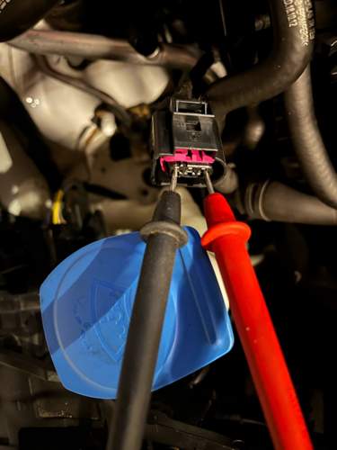

Was man jetzt machen kann ist mit einem Handmultimeter die Kabel durchmessen.
Den Stecker am Druckgeber abziehen und an Pin 3 braunes Kabel messen ob bei Zündung ein 5V anliegt.
Den Stecker am Motorsteuergerät abziehen.
Vom Stecker 60 Fach Pin10 zum Geber Pin 2 Kabel blau/gelb messen auf Unterbrechung.Sollwert ca 0 Ohm
Vom Stecker 60 Fach Pin28 zum Geber Pin 1 grau/schwarz messen auf Unterbrechung. Sollwert 0 Ohm
Die 3 Kabel vom Geber gegenseitig auf Kurzschluss prüfen.
(eine Prüfspitze an Pin1 und die andere einmal an 2 und 3 halten) Handmultimeter auf Ohm einstellen und der sollwert unendlich.

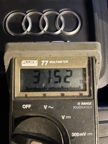

Wenn ich die Prüfspitze auf PIN 1 und 3 lege habe 3153 Ohm und zwischen PIN 1 und 2 ist unendlich. Und an dem Stecker von Steuergerät ist 0 Ohm.
.jpg
Bei der Messung war der Stecker am Motorsteuergerät nicht angeschlossen das ist wichtig?
Mit der Prüfspitze auch noch mal an Pin 3 + 2 messen.
Wenn das Motorsteuergerät nicht angeschlossen war dann dürfen die 3153 Ohm nicht sein.
Die Kabel von Pin 1+3 haben irgendwo kontakt und die Isolierung wird beschädigt sein.
Teile mir die Messung von Pin 3+2 mit dann schreibe ich dir was zu machen ist.

Zwischen pin 3 und 2 messe ich nichts also unendlich.
Stecker vom Steuergerät ist ab.

Entweder suchst du die Stelle wo Kabel beschädigt sind oder du verlegst die Kabel neu.
Du besorgst dir 2 Kabel 0,5mm z.B. braun und schwarz.(nicht dicker)
Wir versuchen es erst mal nur mit dem Kabel am Stecker Pin2 blau/gelb zum Steuergerät T60 Pin 10.
Die Kabel am Stecker und Steuergerät abschneiden ca 3cm stehen lassen und mit einen neuen Kabel verbinden.
Entweder mit Löten und Schrumpschlauch oder mit Wärmeschrumpf-Stoßverbinder,
Am braunen Kabel von Pin1 hängen noch andere Geber dran und man darf es nicht am Steuergerät abschneiden.Darum versuchen wir es erst mal nur mit blau/gelben Kabel.
