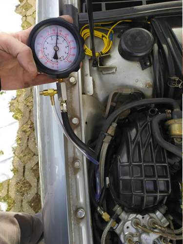

Heute habe ich mal den Benzindruck gemessen. Mit laufender Pumpe 5,9 Bar. Nach 25 Minuten Haltedruck noch 3,5 Bar.
Letzteres ist ja OK, ersteres aber nicht oder? Schlussfolgere ich daraus das der Druckregler einen weg hat?
Und wenn der Haltedruck ja gegeben ist, wieso spritzt es dann nicht beim entfernen der Düsen? Das ist jetzt wohl nicht Teil des Problems aber kurios.
Edit:

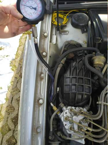

Während des Motorlaufs ist der Druck beim Kaltstart bei ca. 5,5 Bar und fällt beim Gasgeben sogar bis auf 5. Sobald er ein bischen Warm ist sind es 5,9 auf 5,7. Das steigert aich auf knapp 6 und sinkt dann beim Gasgeben kaum noch. Nach dem Abstellen sind es 3,4-3,5 bar Haltedruck wie gehabt.
Wo sollte ich nun ansetzen.. Pumpe oder Druckregler?
Laufende Pumpe
Haltedruck
Die Werte sind optimal, es muss also was anderes sein .....
Okay, laut Etzold sind es aber ja ca 6,5 bar oder?
Maximal, nicht immer ....

Moin, so wie ich das sehe, hast du an der Unterkammer gemessen, der Druck dort ist auch etwas geringer als in der Oberhammer. Aber die Werte sind normal, die hat mein C4 auch in etwa. Ich hab im übrigen das selbe Manometer.
