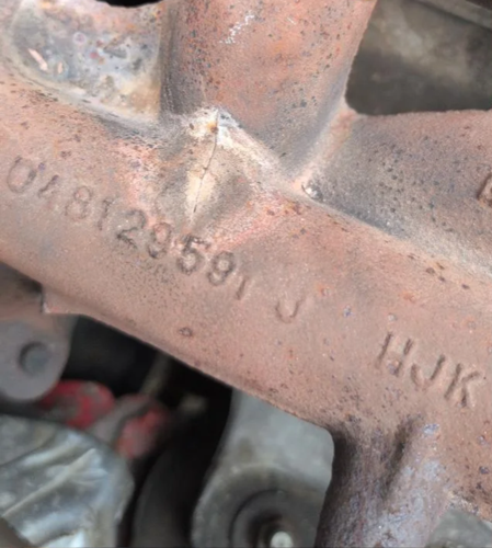

ich habe einen Audi 80 B4 mit dem Abk Motor (116Ps, 2,0E). Leider ist der Krümmer gerissen und jetzt klackert mein Auto. Ich habe mir überlegt was ich jetzt mache. In Foren und Büchern habe ich gelesen dass man zwar Krümmer schweißen kann aber man einen kompetenten Schweißer braucht und selbst dann nicht zu 100% sagen kann das es hält. Ich habe mir überlegt einen neuen Krümmer zu kaufen, leider sind dauerhaft alle ausverkauft. Tuning/Fächerkrümmer sind teilweise schon im 4 Stellingen € Bereich. Jetzt die Frage wie kann ich zuverlässig meinen Krümmer reparieren oder kennt jemand halbwegs preiswerte Krümmer? Danke schon mal für die Antworten.

Der Abgeskrümmer meines Wagens hat auch einen vergleichbaren Riss. Der Wagen klackert jedoch nur im kalten Zustand und ich würde gerne verstehen wie das mit dem Abgaskrümer zusammen hängt oder ob das Klackern nicht andere Ursachen hat. Ich habe einen neuen Krümer gekauft vor ca. 3 Jahren, ihn aber nicht verbaut bisher, da ich keine Notwendigkeit erkannt habe. Der Motor läuft super. Das Klackern verschwindet sobald der Motor warm ist. Wer kann die Zusammenhänge erklären? und ggf. die Notwendigkeit und den Zeitpunkt den Krümer zu wechseln begründen?
Das "klackern" ist wohl eher das verbrennungsgeräuch des entsprechenden Zylinders, welches bei warmem Krümmer verschwindet weil der Riss zu geht.
Schweißen geht mit Gusselektrode.

Ich habe schon mal einen Krümmer elektrisch mit einer Gußelektrode schweißen lassen.Beim abkühlen entsteht genau neben der Schweißnaht ein neuer Riss.

Normal müßte man den Krümmer aufheizen und dann schweißen. Guß ist halt spröde und die Spannungen durch das Schweißen enorm. Spannungsärmer wird es, wenn die Temperaturen vom Schweißen in der Nähe der Bauteiltemperatur liegt. Und am besten danach spannungsarm glühen, dann sind auch die Restspannungen abgebaut.
