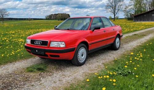

Hallo liebe Community,
ich bin 20 Jahre alt und habe mir vor kurzem mein erstes Auto, einen Audi 80 B4 2.0 gekauft, von oben echt ein schönes Auto, auch der Motor läuft noch super. Nur von unten sieht er leider recht wüst aus. Man müsste ihn aufjedenfall entrosten, an gewissen Stellen schweißen und ggf. Teile tauschen. Nur leider kenne ich mich noch nicht sonderlich gut aus, und kann vorallem nicht schweißen. Wäre sehr schön wenn sich jemand findet der mir da etwas unter die Arme greifen kann oder jemanden kennt und vll eine Möglichkeit in Form einer Hebebühne oder ähnlichem hat, wo man das alles mal in Angriff nehmen könnte. Um es bei einer Werkstatt machen zu lassen fehlt mir das Geld, ich würde das Auto aber gerne noch einige Jahre weiterfahren lassen, aber in diesem Zustand wird er bestimmt keinen Tüv mehr erhalten. Wäre euch auch für Tipps für Adressen in der Nähe an die man sich kostengünstig wenden kann dankbar, vorallem was das schweißen angeht.
Wünsche euch erstmal eine schöne Woche!
Im Anhang noch ein Bild, optisch eine wirkliche Schönheit, nur halt leider (hoffentlich noch) nicht von unten…
Audi 80 B4 2.0
