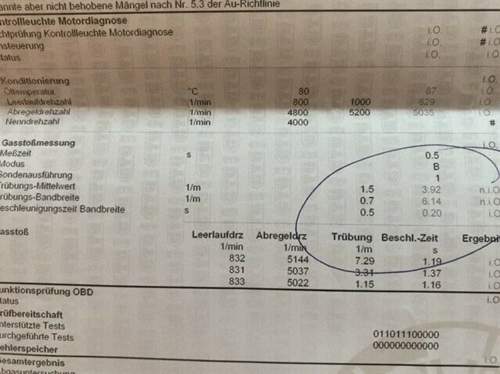

- - TÜV (DEKRA Gutachten; gestern 18.04.2019) - Ergebnis alles perfekt, bis auf die Trübungswerte; siehe Bild
- - Der Tank ist nun so gut wie leer
Bitte nur ernstgemeinte Antworten zum Thema: AU - Trübungswert
Fragen zu denen ich was tun kann oder sollte:
1) Bringt es noch eine Putzaktion durchzuführen (Autobahnfahrt) ?
2) Bringt es was mit einer Zwang-Regeneration über OBD VCDS und Fahrt für ne 1/2 Stunde ?
Weitere Maßnahmen (?)
3) LiquiMoly dazugeben halte ich nicht wirkungsvoll, was ist mit den anderen Reinigungsmethoden direkt über den Sondenkanal?
4) Superdiesel hilft wahrscheinlich auch nichts vor der nächsten Prüfung sollte überhaupt noch was machbar sein?
5) Sonde austauschen nach OBD Fehlerbestimmung oder liegt es nur am Fahrstil ?
6) DPF gänzlich professionell reinigen lassen? – Hierzu brauche ich bitte Erfahrungen.

Die Abgasprüfung ist überall gleich, da musst du nicht auf den Dekra Prüfer schimpfen, der macht nur seinen Job, und einem gesunden und warmen Motor macht auch das Ausdrehen bei der AU nichts, also nicht gleich übertreiben.

ich hab bisher jeden trübungswert durch kräftig gasgeben im stand runter bekommen.nützt ja nix 😉
und ja, der prüfer könnte recht haben.von diesen niedertourigen rumgeeiere halte ich sowieso nix.wenn die vorrausetzngen stimmen kann man ruhig mal etwas mehr drehzahlen walten lassen.ab und an die hütte durchpusten schadet sicher nicht.man muß auch nicht im letzten gang durch die stadt ruckeln.ich meine damit aber nicht ständig im roten bereich zu fahren!

Hi, danke für das schnelle Re,
Hast Du die Werte im Anhang auch gesehen?
und wie im Stand runterbekommen. Der DEKRA Quäler hat mir schon genug Angst auf die Stirn gebrannt und Schweiß rausgetrieben.
hab ich gesehen.
ich würde den einfach mal etwas aufer bahn scheuchen bzw allgemein mit drehzahl fahren (wenn öl und wassertemps io sind!).
wird sicher schon helfen.
bei schlechten werten jage ich die öfter in richtung roten bereich,im stand bei der prüfung.hilft eigentlich immer.
ob das son ingenör auch macht,keine ahnung.ist er nicht zu verpflichtet.entweder es geht oder eben nicht.
ist ähnlich wie lichthöhe einstellen,oder nach warndreieck bzw verbandkasten suchen,brauchen die nicht.nette prüfer machen sowas aber.
dass deine technik io ist gehe ich von aus,zum einen hast ja vcds erwähnt zum anderen wäre die prüfung sonst nicht bis zu den punkt gekommen da vorher fc`s und readinesscodes abgefragt werden.bei negativer abfrage würde es eh nicht weiter gehen im programm.

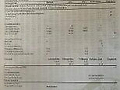

Habe vorhin die Regeneration mit dem Carport Pro Can-Bus gestartet und erfolgreich durchgeführt.
Nach 15 Minuten Regeneration war alles vom Russwert auf n=0.
Ein super Gerät und jetzt bin ich gespannt was der komische Typ von der DEKRA jetzt noch auszusetzen hat.

Hallo an alle die sich an der Diskussion mit Hilfestellung beteiligt hatten! 🙂
Das Problem hat sich nun gelöst und heute kam ich mit 00000er Werten und ohne Motorgeheule durch die AU und deshalb auch froh raus.
Was ich getan hatte war eine Fahrt für 25 Minuten mit Carport Prof CAN-Bus Ansteuerung zum Ausbrennen des Rußes (DPF Zwangsreinigung).
Heute dann noch einmal auf der AB mit einer Geschwindigkeit zwischen 120-140 km entlang gefahren und danach dann gleich zur DEKRA.
Alles perfekt!
Komisch nur, dass nicht solche quälenden Hochtouren über 5x erreicht angesteuert wurden, sondern nur 2x relativ im Rahmen.
Ich kann es mir nur so erklären, dass entweder bei der ersten AU Prüfung entweder falsche Parametereinstellungen gewählt wurden oder sich nach dem Zahnriemenwechsel sich leichte Zündpunktverschiebungen ergaben.
Bin heutzutage allerdings nur Laien Schrauber für's Kleinere, und wenn überhaupt Zeit dazu ist.
Nach dem Zahnriemenwechsel der ohnehin fällig war, verbunden mit Kraftstofffilterwechsel und Ölwechsel, habe ich dann meinen Pipercross Luftfilter mit Orginalreiniger noch sauber gemacht, kein Normaldiesel, sondern Excellium fast voll getankt und den Kraftstofffilter gewechselt;
Und siehe da! - Alles ist perfekt (siehe Bild).
