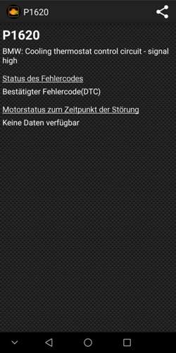

Guten Tag Jungs könnt ihr mir bitte helfen
Ich habe der kühlmittel sensor gewechselt aber der Fehler ist immer noch da??

Ich habe schon gegoogelt, aber nicht gefunden
[Von Motor-Talk aus dem Thema 'Bmw e46 320i Temperatursensor' überführt.]
Was ich mich wundert der Thermostat hat keine Leitung
Und steht da signal high
Prüf doch mal über die Ersatzteilsuche von Leebmann24.de welches Thermostat für Dein Auto bestimmt ist und vergleiche es.
Vielleicht ist ja das falsche verbaut, oder nur das Kabel nicht angeschlossen, sofern es ein kennfeldgeregeltes Thermostat ist.

320i also entweder m52b20 oder m54b22... Beide kennfeldgesteuertes Thermostat.

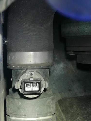

Einen schönen guten Morgen, mich würde es auch interessieren finde auch nichts in der Richtung.
Fehler ausgelesen mit Delphi unter Echtzeitdaten es wird angezeigt
Kühlflüssigkeitstemperatur Auslass Kühler -48 Grad
Sensor (original) gewechselt Leitungen zum SG gemessen, Thermostat (original) gewechselt, Kühlsystem entlüftet, ich weiß echt nicht weiter.
Lüfter wird bei ca. 97 Grad zugeschaltet
Es handelt sich um einen
E46 330Ci M54 B30 Motor
Vielleicht hat jemand sowas schon gehabt?

@skitnicaxy
Wenn du siehst ständig -48c dann es ist ein Verkabelung Problem. Das ist "default temperature" als der Sensor wäre ganz tod oder ausgesteckt. Zweischen zwei PINs unten am Stecker es muss 5v sein wenn du Schlüssel auf Stufe 2 drehst. Hast das gemacht?
Sicherungen alle überprüft? Entweder du hast einen defekten Stecker unten am Külerschlauch oder oben am Steuergerät, oder Kabel selber.
Wenn das alles passt dann mach neustart von Steuergerät, eine Akku Klemme für halbe Stunden trennen.
Ich hatte das gleiche mit dem Außentemperatur Sensor. Stecker war defekt bzw. ein PIN hat so oxidiert das kein Strom ging durch.
Deswegen an alle, ale Stecker ausstecken und innen mit Vaseline und kleine Bürste behandeln!
Auto werden immer älter und die Stecker und Kontakte werden immer schwächer und passieren solche Sachen.

Danke für deine Antwort,
heute nochmal geschaut und auch gleich gemessen
5V kommen an.
Dann kann man Kabelbruch Pin‘s am SG und am Stecker ausschließen.
Wenn ich den Sensor abstecke und auslese dann kommt die Fehlermeldung, Unterbrechung oder nicht abgeschlossen.
Du kannst auch Kurzschluss haben irgendwo wo beide Drähte im Kabelbaum kontakt haben. Im Schaltplan (https://www.newtis.info/.../dTg14Hx) anschauen mit was alles verbunden ist. Du musst schauen wie viel Ohms im jedem Draht du hast. Nochmal alles gut testen und jeden Zentimeter inspizieren.
Sensor auch testen (neu kann auch defekt sein), der muss auch 1000-5000 Ohm Wert haben.
