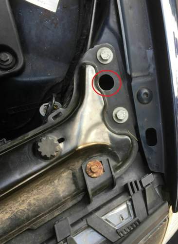

Hallo, ich habe einen E46 vor Facelift und ich habe in einem Youtube-Video gesehen, dass man wohl in dem rot markierten Bereich auf Foto 1 eine Schraube lösen muss, um an die Blinker-Lampe heranzukommen.

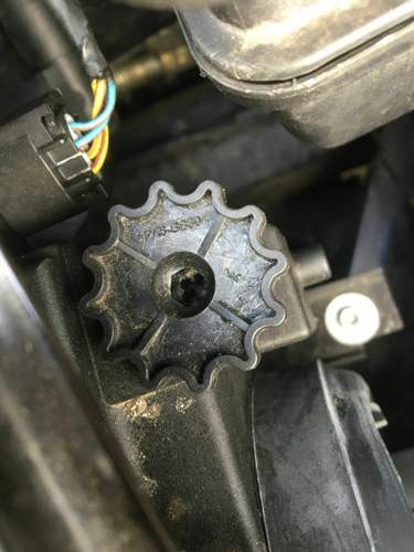

Allerdings - anders als in dem Video- befindet sich an der Stelle genau so ein Rad mit Schraubengewinde wie in Foto 2 (das hier auf dem Foto ist allerdings weiter links)
Beide Räder haben die seltsame Eigenschaft, dass man so lange drehen kann wie man will und die Sache aber keinen Effekt hat^^ Wie bekomme ich nun das Blinker-Gehäuse raus?

Hast jetzt "nur" deine Scheinwerfer verstellt ?
https://www.kirche-koeln.de/.../...reitag_wordpress-e1555570609900.png
Blinker ausbauen :
---> https://www.newtis.info/.../30jt1is
Scheinwerfer einstellen :
---> https://www.newtis.info/.../2wNdd2e

Das andere Loch beim Kotflügel ist das wo der Blinker gelöst wird.
Das mit den verstellten Scheinwerfern regt mich jetzt aber richtig auf 🙁
Scheinbar muss das Teil da drin runter gedrückt werden (sieht jetzt schon entsprechend angekratzt aus, weil ich ständig mit dem Schraubenzieher abrutsche)
Da tut sich nichts!

Also wenn ich mich nicht täusche, musst du zuerst die Kreutzschlitzschraube lösen, die sich in der Mitte des Drehrädchens in dem Loch befindet. Anschließend solltest du den Blinker lösen können.
Ich glaube so habe ich es damals gemacht.
An dem Rädchen von Bild 2 hast du nicht gedreht sondern nur an dem Rädchen im Loch, oder? Falls ja, sind deine Scheinwerfer nicht verstellt.
. . . noch so ein Spezialist . . . oder taugt die Erinnerung nur nimmer ?
Das Drehrädchen ist 1 Stück (ist auf dem 2. Bild doch sehr gut erkennbar), das kannst aber mit verschiedenen Methoden/Werkzeugen drehen !
-- mit Hand, außen am griffigen Zackenrand
-- mit Inbus
-- mit Kreuzschlitz
---> also Hände weg, zefix !
(sofern man nicht den Scheinwerfer einstellen/verstellen möcht'😉

Er sagt, dass er an einem anderen Rädchen als dem abgebildeten gedreht hat.
Ich bin davon ausgegangen, dass er ein FL Modell fährt und wie in der Reperaturanleitung weiter unten abgebildet, eine Schraube lösen muss. Diese Schraube sitzt in einer Plastikhülse. Man könnte diese mit einem Drehrädchen verwechseln.

. . . aber was er da in welchem Video da gesehen hat . . . keine Ahnung . . . und welche Scheinwerfer er überhaupt drin hat (Halogen, Xenon, Zubehör) weiß man ja auch gar nicht.
Und selbst hab ich auch schon Blinker mal bissl abweichend der Norm befestigt (muß ja nicht alles immer gleich neu rein), weil eben irgendein Plastkteil abgebrochen war . . . vielleicht einfach mal genau guggen, ob da vielleicht schon einer eine "Speziallösung" für die Blinkerbefestigung gebastelt hat. Oder gar reingeklebt . . .
Ah okay, dann sollte er besser wirklich nirgends drehen 🙂
