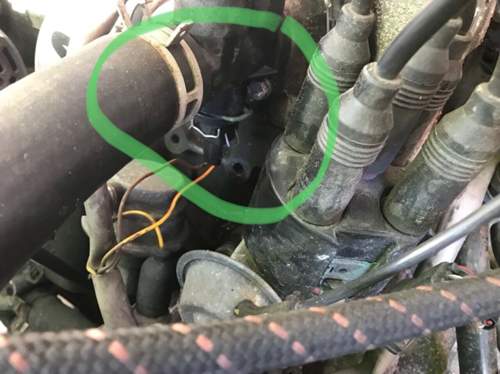

Womit kann Falschluft zusammenhängen? Das einzige was ich beobachten konnte ist, dass er zur Zeit etwas Kühlwasser verliert (wahrscheinlich über den Stecker unten im Bild)... Schläuche daneben habe ich mir mehrmals angesehen die sind dicht.
Kann das vielleicht zum Defekt des Temperaturfühlers führen? Bzw woran kann ich das dann noch merken?

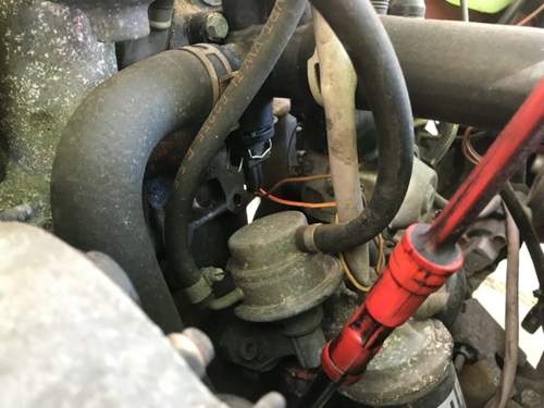

Ich denke auch, gerade bei der geringen Laufleistung werden Kat und Lambdasonde noch in Ordnung sein. Zu hohe Abgaswerte sind oft Folge von Fehlern im Motorumfeld, vor allem Undichtigkeiten am Vergaser oder im Abgassystem.
Luftfilter und Zündkerzen würde ich im Zweifel erneuern.
Ebenso die Unterdruckschläuche vom Vergaser.
Gerade die Unterdruckleitung zur Unterdruckdose am Zündverteiler und die Unterdruckdose selbst sind häufiger undicht. Dann stimmt vor allem bei etwas höheren Drehzahlen im Teillastbereich der Zündzeitpunkt nicht mehr.

Ok das mit dem Schläuchen klingt ja machbar. Muss ich quasi nur noch rausfinden welche das sind...
