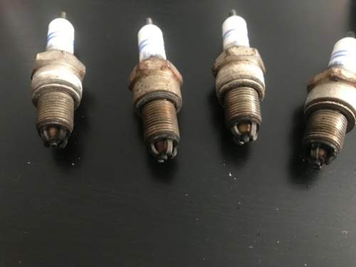

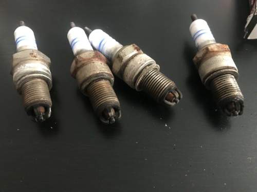

Und wenn die Zündkerzenelektroden ("Augenzeugen der Verbrennung"😉 grau-weiß oder hellbraun sind, würde ich mir keine Sorgen machen. Weiss hingegen deutet auf zu mageres, verrusste schwarze Elektroden dagegen auf zu fettes Gemisch.

Die Zündkerzen sehen nach Hawkys Beschreibung eig gut aus finde ich.. sind die alten die ich vor paar Wochen gewechselt habe als das Problem aber schon da war.
Nochmal zwei Fotos...
Werde mir heute nochmal die aktuellen Zündkerzen anschauen.
Das Zündkerzenbild ist gut.

Ok die aktuellen Zündkerzen sind sogar noch ein ticken sauberer aber nicht weiß also kann er ja nicht zu fett laufen oder?
