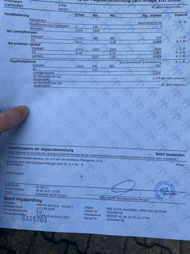

Hallo. Ich fahre einen 1.6 SR Bj 99 AKL. Ich war heute beim TÜV und er ist durch die AU gnadenlos durchgefallen. Normalwert Leerlauf co. 0,50 er hat 0,699. Erhöhter Leerlauf Normalwert co. 0,30 er hat 6,567. Im TÜV Bericht steht: CO-Gehalt im Leerlauf nicht in Ordnung, CO-Gehalt im erhöhten Leerlauf nicht in Ordnung, Lambda bei erhöhter Leerlaufdrehzahl nicht in Ordnung, Regelkreisprüfung nicht in Ordnung, Rauchentwicklung erhebliche Abgastrübung. Mein Spritverbrauch liegt immer um die 10,6L/100km also zu viel verbrauch kann ich ausschließen. Woher könnte das kommen? Im Fehlerspeicher steht auch mal wieder Drosselklappensteller und Lambdaregelung oberer Grenzwert. DK hab ich im Sommer neu machen lassen sowie die Lambdasonde. LS ist von Delphi aber die DK weiß ich nicht. Hatte damals so um die 250€ gekostet. Wäre schön, wenn mir da jemand helfen könnte 🙁

Bei völlig irren Abgaswerten und plötzlich stark ansteigendem Benzinverbrauch kommt mir immer sofort die Lambadsonde ansich in den Sinn.
Bevor du dir an der Kiste einen Wolf suchst, sollte man sich diverse Parameter der Messwertblöcke ansehen, unter anderem die der Lambdasonde. Im Zweifel hilft nur eine Werkstatt.

Also der Motor läuft rund. Wir denken auch, es wird die Lambdasonde sein, wir schauen nachher nochmal die Parameter an. Laut Auslesegerät tun die Einspritzdüsen 19 mg/H Einspritzen, was viel zu viel ist.

Er hatte mal eine von Bosch drinne, die die Werkstatt aber unbedingt wechseln wollte, da sie von Bosch nichts halten und meinten, die würde nicht richtig Arbeiten. Jetzt ist da eine von Delphi drinne, aber ich glaube, dass das eine falsche ist. Werde morgen mal zum Teilehändler gehen und fragen, ob das ne falsche ist. Die wurde ja über die Werkstatt bestellt. Kann ich die falsche dann eigentlich zurück geben? Wahrscheinlich nicht, weil sie ja schon verbaut wurde oder? Und den Doppeltemperaturgeber hatten die auch im Juli gewechselt und der war nicht original sondern auch vom Teilehändler. Aber das kann gut sein. Kann man das auch auslesen, was der für Werte anzeigt?
Ja, den kann man auch auslesen. Im VCDS wird in diversen MWB des Motor-STG auch der Tmperaturwert angezeigt, der dem STG übermittelt wird. Dieser Wert sollte plausibel sein. Also bei Betriebstemperatur zwischen 80 und ca. 100 Grad.

Also ich war heute beim Teilehändler und hab mal wegen der Delphi Lambdasonde gefragt, ob das überhaupt die richtige ist. Er hat gesagt NEIN! Kann ich die jetzt überhaupt noch zurück geben, da es ein falsches Teil ist? 🙁
Vermutlich nicht, da sie schon eingebaut ist.
Immerhin dürfte das die Fehlerquelle sein.
@Cabrioracer-Tr schrieb am 22. Februar 2021 um 20:43:29 Uhr:
Ich hab jetzt mal geschaut und tatsächlich ist das ne falsche. Auf der Verpackung stand Delphi drauf, ist aber eine komplett andere. Und die passt auch nicht zu meinem Auto, da die nur für den VW Polo und Lupo ist
War jetzt in der Werkstatt und bekomme mein Geld zurück 🙂
