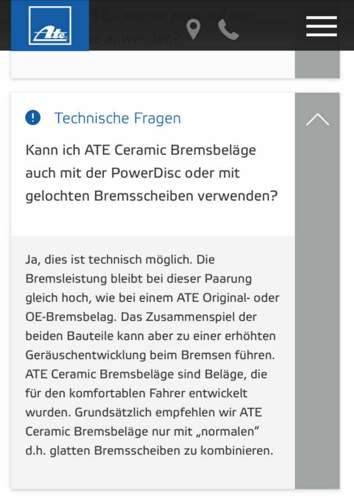

Die einzigen, die negatives darüber berichten sind diejenigen welche sich nicht an die Hersteller Angaben halten. ATE sagt das die Ceramic Beläge nicht für gelochten oder geschlitzten Scheiben geeignet sind bzw. mit Geräuschentwicklung zu rechnen ist. Ich fahre selbst Standard Scheiben mit Ceramic Beläge von ATE seit fast 2 Jahren und bin absolut zufrieden.
Echt ist es so das die Kombination nicht zusammem passt? Wird aber sehr oft zusammen angeboten.
Habe mir die Power Disc eigentlich nur gekauft weil ich überwiegend auf Autobahnen unterwegs bin und Probleme mit verzogenen Scheiben hatte wenn die mal heisser und nass wurden
Hier die Aussage von ATE dazu! Vor so zwei Jahren als ich meine gekauft habe, hieß es ausdrücklich das sie nicht geeignet sind! Aktuell wohl technisch möglich aber...
Ja wahnsinn. Dann muss ich mir da mal andere Scheiben kaufen

das stimmt so nicht (mehr?). siehe ATE FAQ zu den ceramic Bremsen! die gehen auch mit der Power Disc sowie gelochten Scheiben! erzeugen dabei nur ein sanftes Brumm Geräusch. hier nur wenn ich von 200 auf 50 runterbremse ansonsten ist das nie zu hören. bremsleistung bleibt die selbe wie mit glatten scheiben!! -> http://www.ate.de/.../
in der FAQ steht aich irgendwo zuerst GEHT NICHT und später dann DOCH ABER...
Egal was du dazu schreibst wer Ceramic Beläge mit gelochten oder geschlitzten ( power Disk) kauft muss mit Einschränkungen rechnen! Das ist Fakt!
Quark. keinerlei Einschränkungen laut Hersteller sondern einfach nur manchmal ein leise brummendes Geräusch beim abbremsen aus höher Geschwindigkeit. das sagt der Hersteller und egal was du so dazu schreibst, der wird's besser wissen :P
viele fahren diese Kombi eh da sie gar nicht wissen das es nicht so ganz passt.. ich kaufte sie auch als Set so zusammen und laß das erst später..
Es gibt aber auch zu genüge, die diese Kombination kaufen und sich dann beschweren! Wer mit wummern beim abbremsen leben kann, soll sich diese Kombination gerne kaufen! Aber es wird oft davon ausgegangen, das Ceramic für sportliche fahre ist und das ist definitiv falsch!
klar weil das auch keine echten keramik bremsen sind wie sind wie bei echten renn systemen.. schreibt ate aber auch in ihrer FAQ..
hier ist dieses brummen so leise das ich's gar nicht gemerkt hätte wenn ich das Geräusch nicht auch gesucht hätte.. damit kann man gut leben.
ate: ATE Ceramic ist kein High Performance Belag bzw. Racing Bremsbelag! Der Belag wurde der für den Einsatz im normalen Straßenverkehr konzipiert und bietet unter normalen Fahrbedingungen eine größere Lebensdauer, weniger Geräuschbildung und eine signifikant reduzierte Bremsstaubbildung auf den Felgen. ATE Ceramic Bremsbeläge sind nicht zu verwechseln mit Bremsbelägen für Keramik-Verbundbremsscheiben die im hochpreisigen Sport- und Luxusfahrzeugen eingesetzt werden
