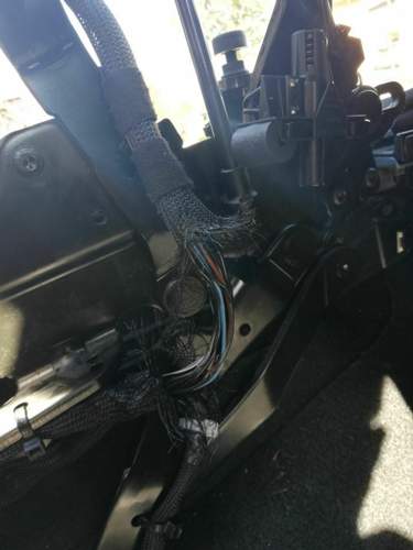

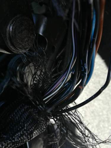

Ich bin endlich dazu gekommen den berühmten Kabelba um im Kofferraumgeneauer untersucht und habe mehrere schon blanke nebeneinander liegende Kabel endeckt. Diese habe ich erst mal "NUR" isoliert.
Danach funktionierte mein Dach wieder ohne Probleme.
Ich hoffe das war es jetzt erst einmal.
Vielen Dank für die Hilfe Meisterjäger
Ich habe zwei Bilder zur Ansicht beigefügt.
Img-20180920-122359-fileminimizer
Img-20180920-122413-fileminimizer
Oh, schön den Geflechtschlauch zerschnitten. Das ist aber noch nicht die Sollbruchstelle (da wo die 4 Kabel abgehen! Die soll brechen, damit man wieder in die Werkstatt kommt!)! Aber lange wirst du damit nicht Spaß haben, denn irgendwann fangen die Flaps im Kofferraum an zu spinnen, da ja die dickeren Kabel auch schon gebrochen sind!
Wenn du mal Interesse hast an einem Kabelbaum mit hochflexiblen Kabeln, dann kannste mir ja ne PN schreiben.
Habe diesen Fehler schon ein paar mal gehabt, und jedes mal war es ein Kabelbruch links am Kofferraumgelenk. Habe diesen durch flexible Kabel ersetzt.
