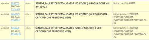

Es sollZ16XEP sein. Habe vor einiger Zeit mit Hilfe von VIN gecheckt.
Der Fehler P0136
Raw code: 0136

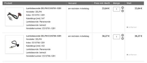

Ich habe zwei ausgesucht:
https://www.motointegrator.de/.../1271704-lambdasonde-delphi-es20118
https://www.motointegrator.de/.../...2-lambdasonde-delphi-es11118-12b1
sind diese die richtige?
Die waren falsch, wie ich jetzt hoffentlich richtig rechechiert.
Sind die oder?🙂

Eigentlich hat fast jeder Teilehersteller einen Onlinekatalog, schau doch einfach da einmal nach!
Allerdings finde ich auf Delphi nur einen Sensor (Sauerstoffsensor), vielleicht einmal z. B. bei NGK nachschauen?
Meine, wenn die Kabellänge gleich ist, sollte es normalerweise schon passen?
Wenn die Originalteilenummer gelistet ist, passt es meistens.
Originalteilenummer habe ich nicht. Nach Stecker, Länge und Schlüssel nummer gesucht🙁
Warum? Die steht doch im Teilekatalog.
