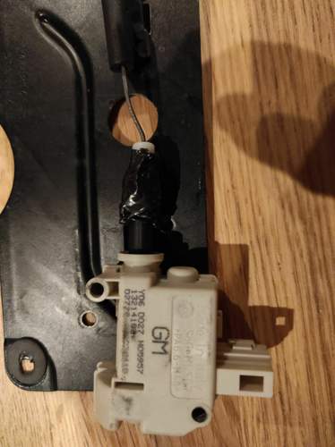

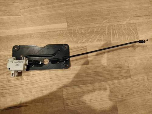

Hi, meine Frau fährt ein Opel Astra H 1.4Liter aus 2009.
Gestern sind wir zum einkaufen gefahren, geparkt, Kofferraum auf und Tasche raus, Kofferraum zu. Einkaufen wieder zum Auto, Kofferraum geht nicht mehr auf.
Jetzt habe ich heute den Kofferraum auseinander genommen, um zu den Schalter zu gelangen. Dieser Schalter ist komplett sauber. Er funktioniert tadellos.
Ein klicken, von dem elektrischen Knopf ist auch immer zu hören.
Kabel haben wir versucht zurück zu verfolgen, aber ohne Erfolg.
Also wir sehen keinen Kabelbruch.
Den Motor der Heckklappe habe ich ausgebaut und an die Batterie überbrückt, dieser funktioniert noch ohne Probleme.
Kabel durchgemessen (zusammen mit nem Mechatroniker).
5, XXX Volt kommt bei dem einen PIN an (der Stecker, der vom Kofferraum raus in die Chromleiste zum Schalter geht).
0,00C zeigt er bei dem anderen Pin an, sobald ich dann den Öffnungsknopf drücke, steht auf dem Multimeter “OL“, also so viel wie “zu hoher Widerstand“
Was könnte die Ursache sein? Auto ohne Kofferraum mit 2 kleinen Kindern und Kinderwagen ist echt bescheiden.
Gibt es ne Sicherung, die kaputt sein könnte? Wir haben keine gefunden, die dafür zuständig sein könnte, und alle die wir sahen, waren in Ordnung.
Würde mich auf eure Hilfe freuen.

Aber es geht wieder. Nachdem ich alles abgebaut und durchgemessen habe (als nicht Elektriker) und überbrückungen versucht habe, war es am Ende doch bloß ne blöde Sicherung!
Vorne der Sicherungskasten, die Nr.8 (auch für Scheibenwaschanlage zuständig).
Ja, für die Sicherungen gibt es ja das gute alte Handbuch. Manchmal kann es auch durch nen Stecker kommen, der bloß ein mal abgestöpselt werden muss, weil einfach ne Kontaktschwäche vorhanden ist. Aber wenns ne Sicherung war, dann gehts ja.
Ja, in dieses Handbuch habe ich gestern schon geschaut und nichts gelesen.
Heute dann wieder stundenlang am Auto rumgemacht, bis ich dann herausgefunden habe, dass der Heckscheibenwischer über den gleichen Kabelstrang läuft.
Dann hab ich nochmal das Buch aufgeschlagen und tatsächlich.
Da steht Scheibenwaschanlage, Hecktür
Ich dachte die ganze Zeit, die Sicherung ist nur für die waschanlage hinten am Heck :-D , aber sie ist für die Waschanlage und für die Hecktür.
Das erklärt auch, warum selbst heute morgen bei 4,5°C und 20 minütiger Autobahnfahrt, dass wischwasser immer noch nicht ging. Es war gar nicht gefroren ;-)
